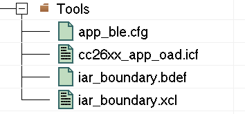

本人调试过simple_peripheral_oad_offchip 例程,修改为外接SPI flash 可以正常升级程序。
但是 simple_peripheral_oad_offchip 中产生的BIn文件大概40几kb,在icf 链接中使用的是 cc26xx_oad._oad.icf 文件。如下图1
                    图1

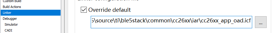

并且在 project -> opt ->linker ->linker config file 中选用 cc26xx_app_oad.icf  文件;
而在project ->opt ->post-build command linker 中 的是:
cmd /C "$TOOLS_BLE_DIR$\output_converter\output_converter.exe $EXE_DIR$\$TARGET_BNAME$.bin -a 0x10 & $TOOLS_BLE_DIR$\oad\oad_image_tool.exe $EXE_DIR$\$TARGET_BNAME$.hex -t offchip -i app --imgVer 0 -ob $EXE_DIR$\$TARGET_BNAME$.bin -m 0x0000 --r 0x0000"
我理解的是  simple_peripheral_oad_offchip 例程使用的是 app 和stak 分开的方式(所以flash下载时要bim +app +stack) 升级的时候 如果时CC26xx _app_oad.icf 文件编译出来的是 只升级APP的BIn文件 大概 40几kb   而在链接的的时候设置"$TOOLS_BLE_DIR$\output_converter\output_converter.exe $EXE_DIR$\$TARGET_BNAME$.bin -a 0x10是将文件HEX文件的地址偏移至ox10开始 (原来应该是0x00开始吧)->这里0X10就是app开始地址

问题1: 在IAR 的  linker 里面需要改这个吗 ,off-chip例程是使用的是 CC26XX_app_oad,icf  而原来使用的是 cc26xx_app_stack.icf 我想既然要改为OAD  app 升级 这里应该要改为 CC26XX_app_oad.icf (指导手册没说这一点)
问题2:因为Simple _peripphral 是原来的是APP+STACK ,生成的hex 也就app+stack  如果改为 oad _app ,stack hex怎么生成 ,例程stack  有一个独立的stack hex文件(因为就是分开的嘛)
问题3: off-chip 例程生成的hex 文件 链接时C "$TOOLS_BLE_DIR$\output_converter\output_converter.exe $EXE_DIR$\$TARGET_BNAME$.bin -a 0x10
将开始地址链接到 0x10 但是 指导手册上为什么不加这个链接地址?
