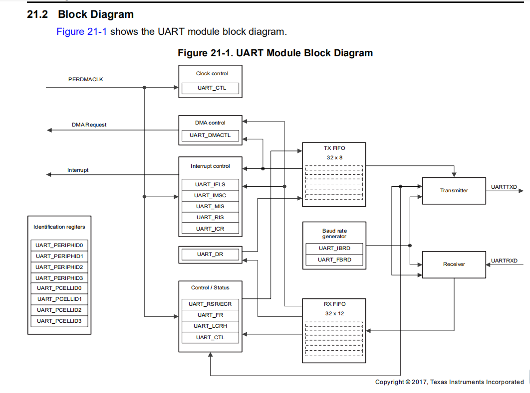

项目实际需要串口UART接受的数据长度超过400个字节长度,但是实际最大接受长度只能到达255,查询手册描述RX FIFO的深度是32*12=384,
请问如果实现想一次性接受超过400长度的数据,是否有其他方案。

RX_FIFO只有32*12的长度,如果GPS数据一次性发出来的超过400个长度的就不能全部接受处理了?

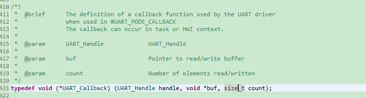

上面说了,分两次传输数据.
或者使用连续接收,看下这里的连续发送和接收:http://dev.ti.com/tirex/explore/content/simplelink_cc13x2_26x2_sdk_4_10_00_78/docs/tidrivers/doxygen/html/_u_a_r_t_c_c26_x2_8h.html
