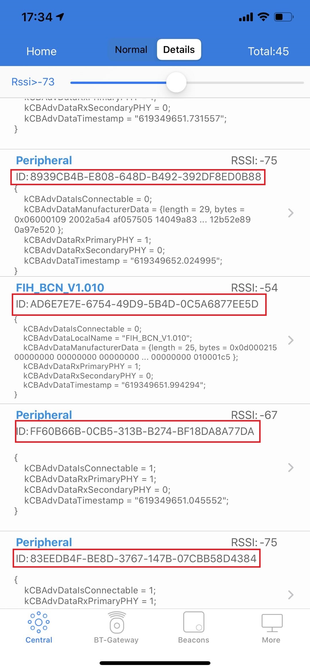

Hi JRs:
     如下图里的信息是我用 苹果手机的 eBeacon AP 搜索到的附件 Beacon 设备
      请教下,红框里的 ID 值是哪来的?是什么 ID?
  • 应该是自定义uuid
  • Hi ViKi:
    请问你说的自定义是怎么定义的呢?我没有定义的。
  • 是那些beacon设备定义的,这些附近的设备都是你自己的吗?
  • Hi ViKi:
    我们的设备是这样的:目前只生产过一次,大概是在 2 年前生产的;
    现在准备生产第二代的 Beacon 设备,HW 上只是比 一代的少个 Key;
    目前 二代的 HW 还没生产出来,所以我 Debug 用的都是 一代的产品;
    我问过之前研究一代产品的工程师,他们都没有写过这个值,而我自己下载软件(现在这包新的 SDK),也会出现这个 ID,那我怀疑这个 ID 不是我们写的?
    所以请问这个 ID 是哪来的?表示什么信息?

  • Hi ViKi:
    UUID 的填充我们也规划了自己的方法。
    可是我的问题是:图片里红框中的这一串值是哪来的?因为我现在并没有写UUID,ID 全是原始的,那怎么会有这串值的?
    请看上面问题的图片,第二个红框的部分,也就是 FIH_BCN_V1.010 那一栏里的:
    我手头的 Beacon 设备在 2 年前生产的;
    我现在从 TI 网站新下载了 simplelink_cc2640r2_sdk_4_20_00_04 的 SDK 包,编译后下载到 Beacon 设备里;
    用苹果手机的 eBeacon APK 搜索,这台 Beacon 设备 无论是下载两年前的软件 还是 下载现在新的软件,eBeacon APK 搜索到这个设备时的 ID(就是红框里的值)都是这个 UUID。
    所以我怀疑这个 ID 不是我们写的,那问题来了,这个 ID 是哪来的?由谁写进去的(或者计算出来)?
  • 照这个描述的话,确实有可能是软件自己生成的,应该是根据一定的规则,mac 地址之类的
    建议你问一下APP或IOS的人,我是安卓机,无法测了
