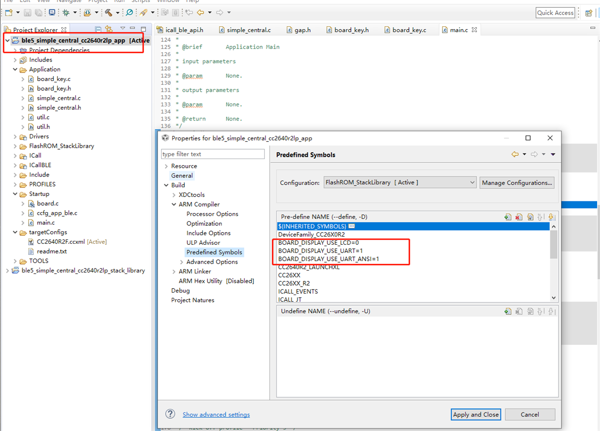

调试CC2640R2R demo,现在遇到已经编译ble5_simple_central_cc2640r2lp_app的工程和烧录了程序,宏定义也按照如下做了修改,但烧录进去后UART的打印没见反应和用BLE Tools的软件工具也搜不到CC2640R2F。
所以请教一下是哪里有问题

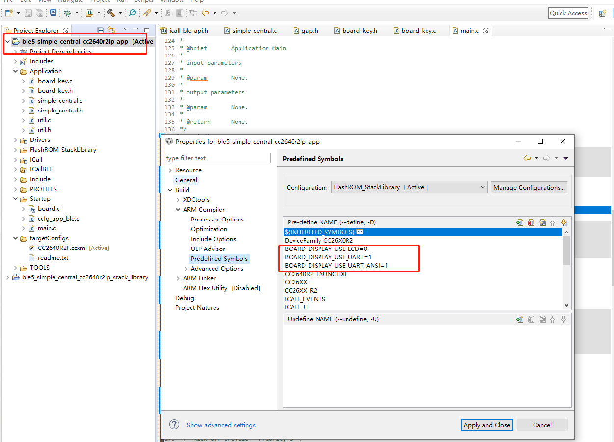

所以请教一下是哪里有问题
CC2640R2DK_4XS需要对工程进行修改,看下这里:C:/ti/simplelink_cc2640r2_sdk_4_20_00_04/docs/blestack/ble_user_guide/html/ble-stack-3.x/custom-hardware.html
