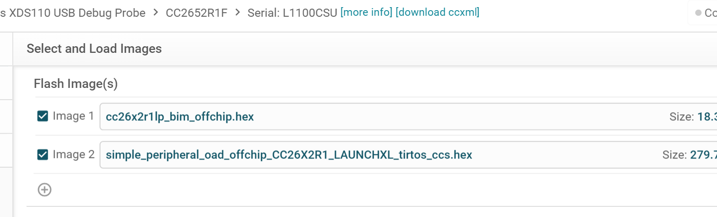

你好 onchip例程好像是可以,,但是SDK4,20的offchip确实不行,下载方式截图;

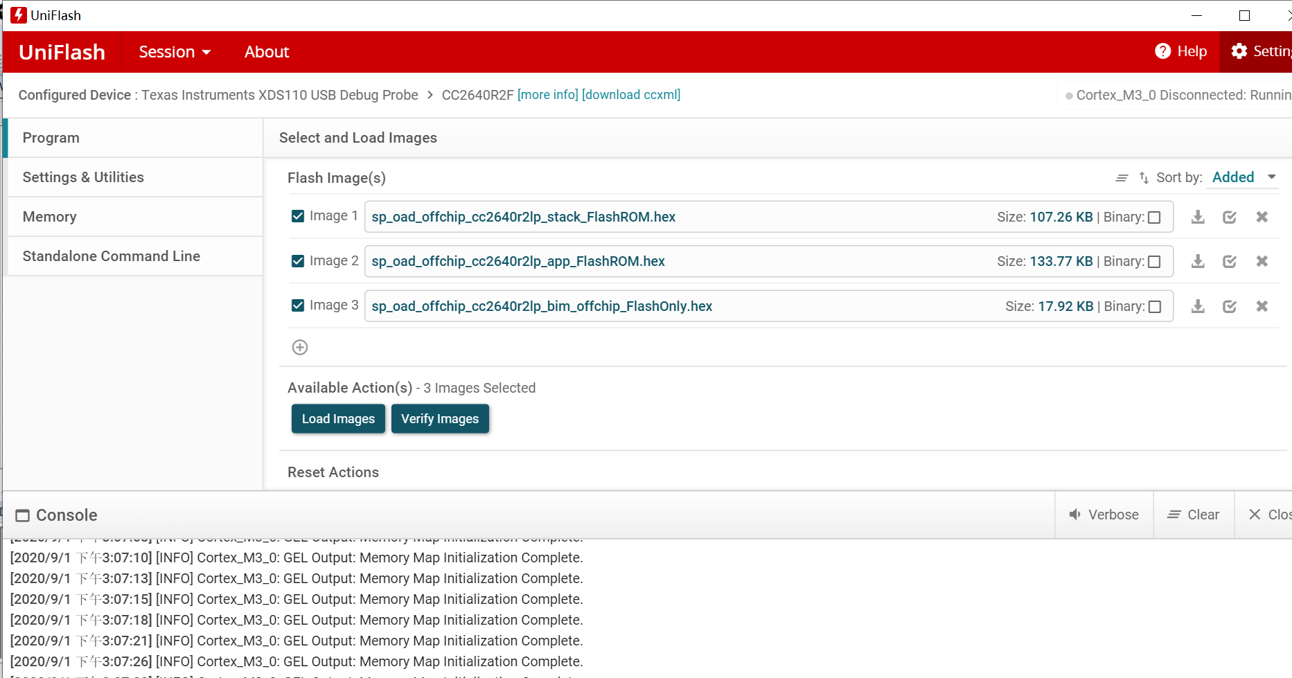

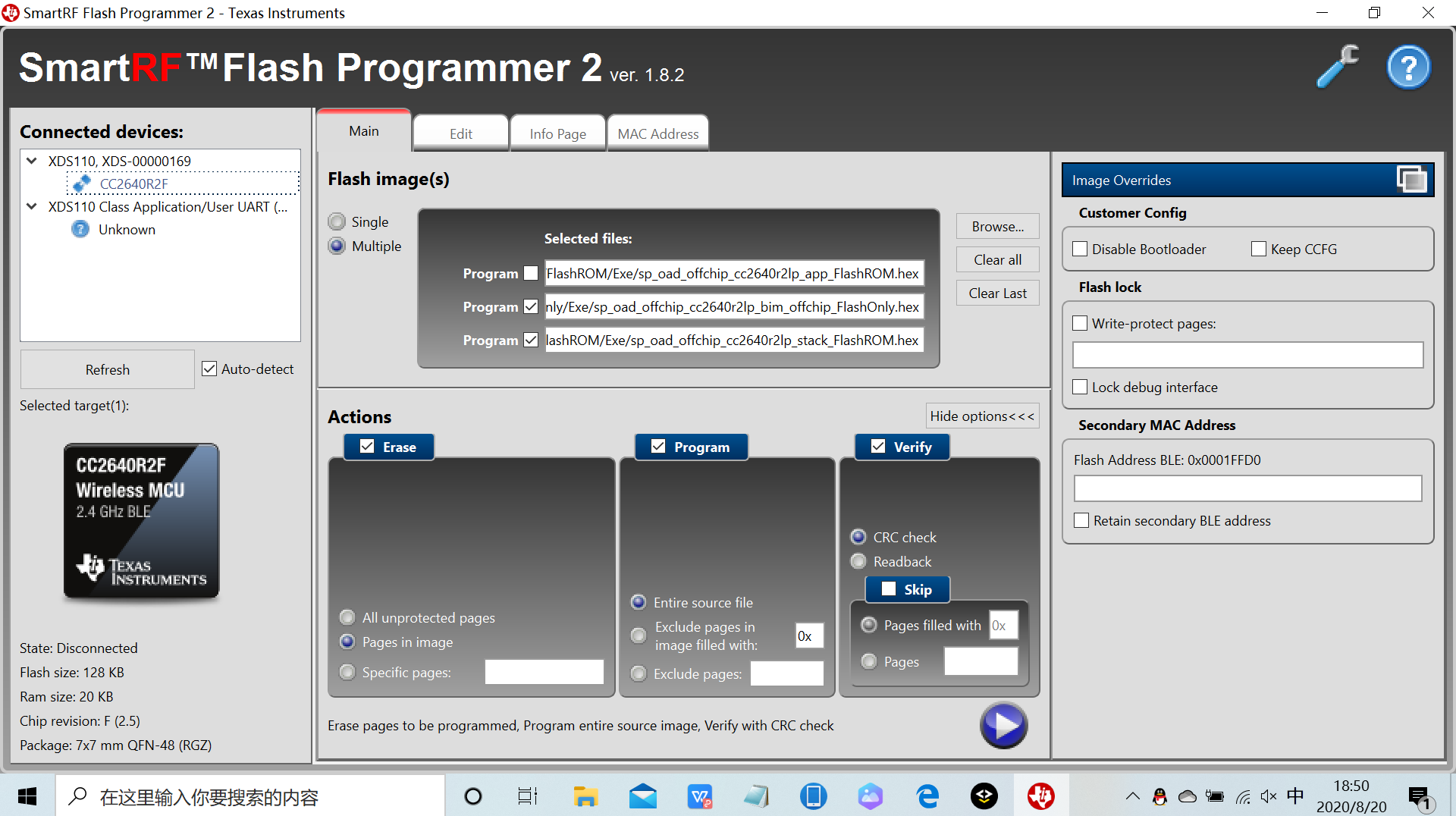

我使用uniflash 烧写同样没有蓝牙,但是IAR debug有;
下面是烧写的设置:

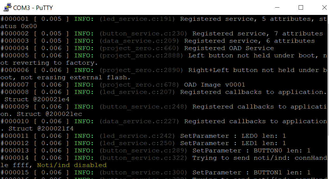

我用CC26X2测试的,结果如下:
