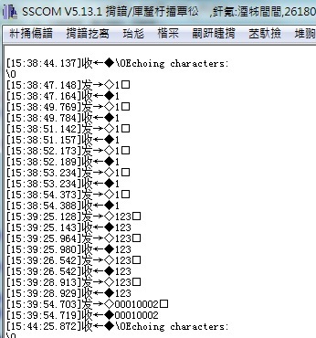

Hi YiKai:
我使用 uartecho例程,现在已经可以收发数据了,请看下面的图片。
我再请教两个问题:
1. osal_snv_write 函数存储的数据,是存到 NV 里的吗?会不会因为关机而丢失啊?
2. 要想使用 osal_snv_write 函数,看起来需要先初始化 NV,那 uartecho例程会初始化 NV 吗?
3. uartecho例程 能直接使用 osal_snv_write 函数吗?我的意思是我的 Beacon 设备能不能先下载 uartecho例程,通过 osal_snv_write 函数来保存几个 NV 数据,然后再重新下载 simple_broadcaster 或者 simple_peripheral 软件,并在开机时去读相应的 NV,请问这样可以吗?
1. 是存到 NV 里的、不会因为关机而丢失
2. &3. uartecho例程不能直接使用 osal_snv_write 函数、建議你把uartecho實作到simple_broadcaster去使用osal_snv_write 函数
