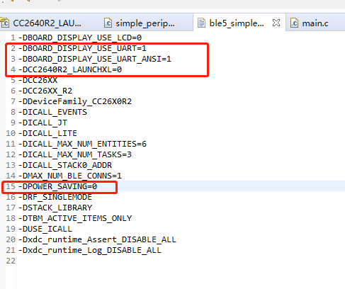

调试CC2640R2F 7X7 用 simplelink_cc2640r2_sdk_1_40_00_45,使用ble5_simple_peripheral_cc2640r2lp_app的工程,现在烧录进去用Simplelink Starter能收到蓝牙,但是一直调试不出串口打印,DIO_2用示波器测量发现一直没被驱动,下图是有做调整的地方。
请各位指导指导
