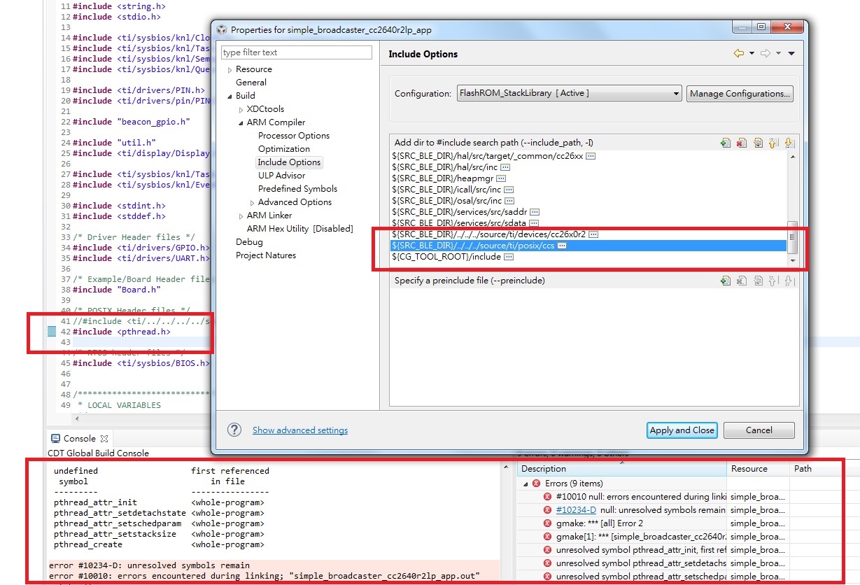

  • Hi Kevin:
    我在把 examples\rtos\CC2640R2_LAUNCHXL\drivers\uartecho 例程移植到 simple_broadcaster 里时遇到几个 link 的错误,是下面几个 pthread 相关的函数找不到,请问下,这几个函数是在哪个 lib 里的?我没搜到啊~~
    undefined first referenced
    symbol in file
    pthread_attr_init <whole-program>
    pthread_attr_setdetachstate <whole-program>
    pthread_attr_setschedparam <whole-program>
    pthread_attr_setstacksize <whole-program>
    pthread_create <whole-program>
  • 在C:\ti\simplelink_cc2640r2_sdk_4_20_00_04\source\ti\posix\ccs中的pthread H文件中
  • Hi Kevin:
         应该不是单纯的增加这个 #include <pthread.h>。
         在编译 simple_broadcaster 这个 example project 时 默认是不会编译 source\ti\posix\ccs 这个目录的。
          我做了如下的修改,请看下面图片,我在 CCS 的 simple_broadcaster  project 里增加了 ${SRC_BLE_DIR}/../../../source/ti/posix/ccs ,并在代码里增加了 #include <pthread.h>,这样编译还是出错。
        请问这是为什么?
  • 不是简单的包含,关于posix可以看下这里:dev.ti.com/.../node
