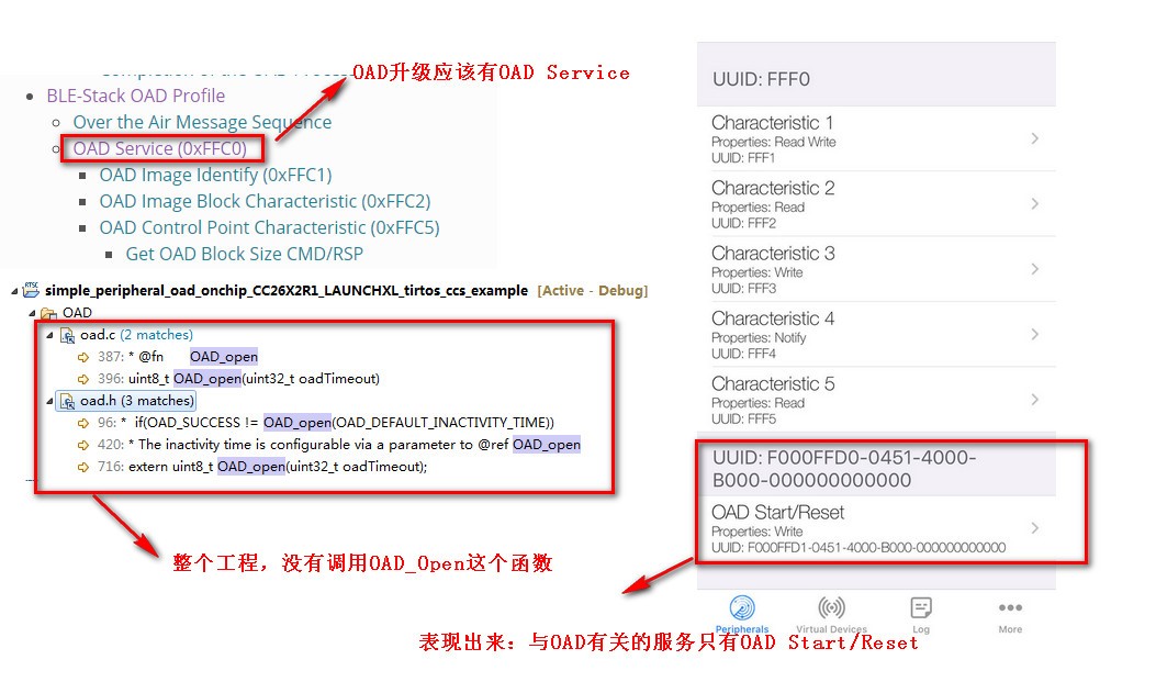

Hi 您好:
CC2642R芯片,“simplelink_cc13x2_26x2_sdk_4_20_00_35”版本的SDK,运行“simple_peripheral_oad_onchip”这个例程,编译过后,把Debug目录下生成的“simple_peripheral_oad_onchip_CC26X2R1_LAUNCHXL_tirtos_ccs_Debug.hex”和SDK中“examples\rtos\CC26X2R1_LAUNCHXL\ble5stack\hexfiles\bim_onchip\Debug”目录下的"cc26x2r1lp_bim_onchip.hex",通过SmartRF Flash Programmer2下载到芯片中,服务里面有"OAD Start/Reset"服务,但是特征值只有write(感觉不对),使用官方提供的安装APP测试,出现“EOAD service is mi ssing on peripheal,cannot continue”。
不知道我哪个步骤出现了问题,还是下载的方式不对,期待您的解答,感谢。
