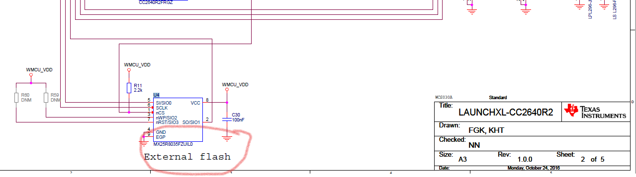

1. 我烧写了SDK下的Simpleperipheral例程,它能成功烧写并运行,但是掉电后程序就丢失了,再次上电开发板变成了无程序状态
2. 我可以成功烧写任何一个/ti/examples/rtos/CC26X2R1_LAUNCHXL/drivers下的任意驱动例程。且烧录成功的代码掉电能保存,再次上电程序依然执行
3. 我曾经烧写过Project_zero例程度,烧写顺序为(bim_onchip ---->   project_zero),掉电能保存,再次上电程序依然执行
4. 有一点需要提及,我的开发板上并无外部FLASH
5. 我在更换完芯片后我并未重新烧写 bootloader ,即便是更换了芯片uniflash依然识别(CC2640R2F),我不知道这是否会影响。
是代码段的配置不一样吗?初学者我不太清楚如何修改上述第一点和第五点的问题,我尽量描述清除我的问题。望各位指导,谢谢
