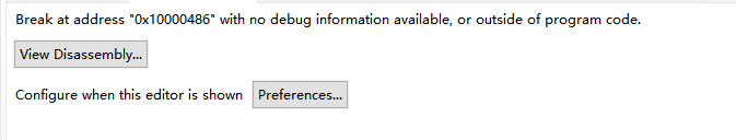

现象:
不配置流控时,使用CCS仿真,在接收处打断点,launchpad接收正常,确定接线没有问题。
当配置为流控方式时,UART_read(uart, &input, 1);无法读出数据,仿真发现,UART_write(uart, &input, 1);返回值为0,没有发送成功。阻塞在
/* Pend on semaphore and wait for Hwi to finish. */
 if (!Semaphore_pend(Semaphore_handle(&(object->writeSem)), object->writeTimeout)) {
测量CTS和RTS都为低,发现在uart_open时被UARTCC26XX_initIO置低
static bool UARTCC26XX_initIO(UART_Handle handle)
 if(isFlowControlEnabled(hwAttrs)) {
        PINCC26XX_setMux(object->hPin, hwAttrs->ctsPin, IOC_PORT_MCU_UART0_CTS);
        PINCC26XX_setMux(object->hPin, hwAttrs->rtsPin, IOC_PORT_MCU_UART0_RTS);
疑问:
1. 4线串口如何才能正常工作?有例程吗?
2. 我的4线串口配置有什么问题吗?
3. 网上资料说RTS, CTS, 空闲时应该都为高,为什么open_uart后RTS,CTS就变低了?
4. 为什么硬件没有触发中断,阻塞在Semaphore_pend
