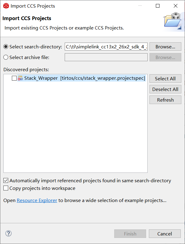

我在编译例程host-test时,CCS一直报错。错误原因时这样的:
Description Resource Path Location Type
#10008-D cannot find file "C:/Users/ASUS/workspace_v10_6/Stack_Wrapper/Stack_Wrapper/Stack_Wrapper.lib" ble5_host_test_cc2652rblp_app C/C++ Problem
gmake[1]: *** [ble5_host_test_cc2652rblp_app.out] Error 1 ble5_host_test_cc2652rblp_app C/C++ Problem
#10010 errors encountered during linking; "ble5_host_test_cc2652rblp_app.out" not built ble5_host_test_cc2652rblp_app C/C++ Problem
gmake: *** [all] Error 2 ble5_host_test_cc2652rblp_app C/C++ Problem
unresolved symbol buildRevision, first referenced in <whole-program> ble5_host_test_cc2652rblp_app C/C++ Problem
我是用的是CCS10.1,SDK是4.20.
  • link错误,请问你用的是什么例程?是否安装在默认文件夹?
  • 我用的是ble5_host_test_cc2652rblp_app.是安装在默认文件夹下的。
  • 例程你有修改过吗?
  • 例程我没办法直接从资源库导入CCS,我是下载下SDK project-import CCS projects
    导入的,没有修改例程。
  • 我来测一下,稍等
  • 我这边测试正常,注意build ble5_host_test_cc2652rblp_app之前,先build Stack-Wrapper这个文件 。console如下:

  • 我在用project- import CCS projects 导入stack_wrapper时,无法正常导入
  • 通过SDK导入时会自动导入,你这个报错是说明之前已经导入过了,直接进CCS build即可
