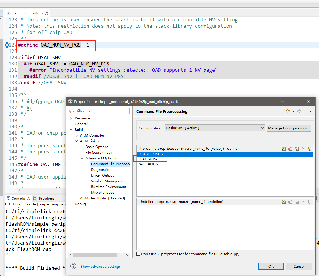

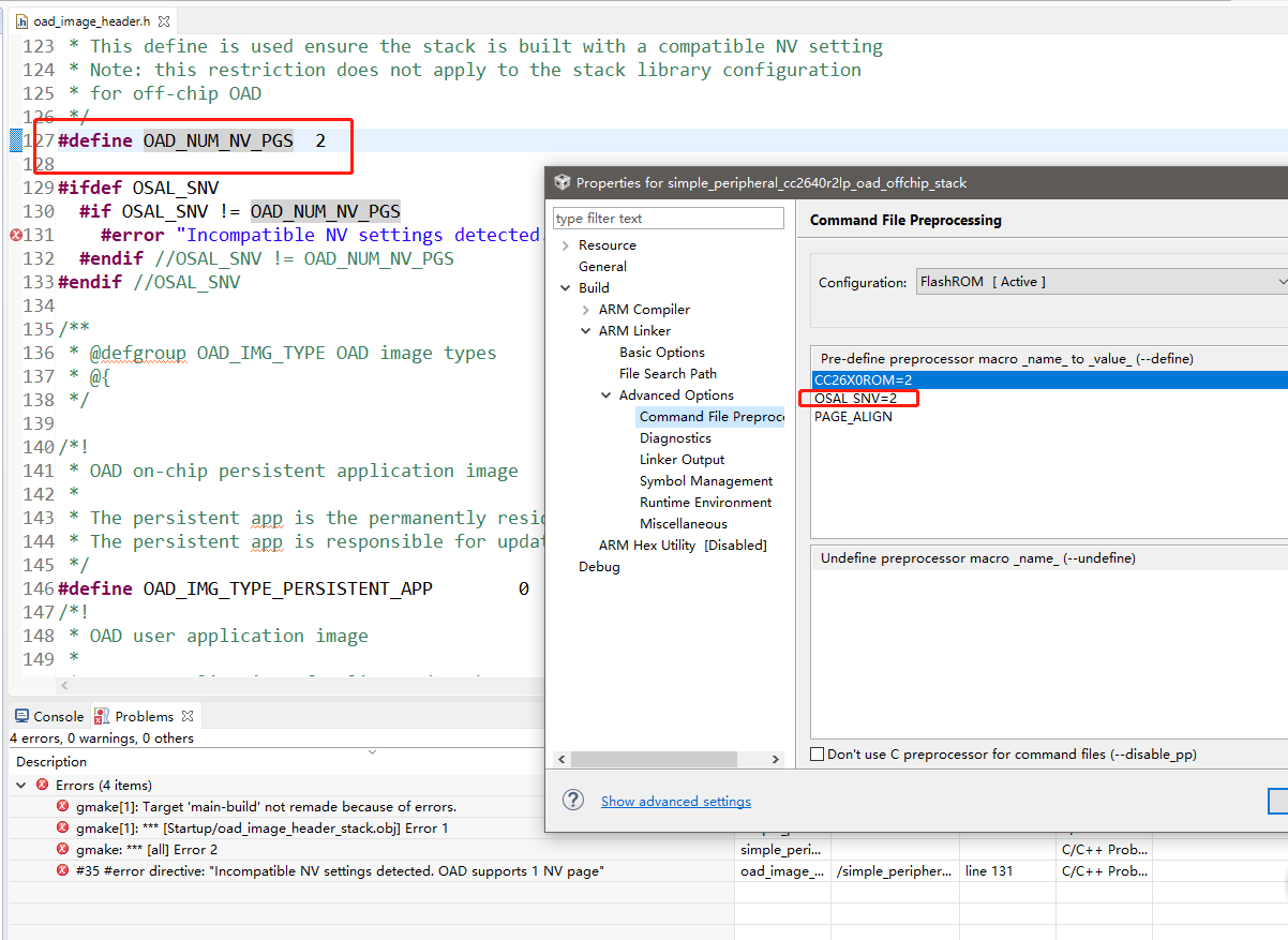

您好,我把这个片外OAD例程导进CCS后(C:\ti\simplelink_cc2640r2_sdk_3_20_00_21\examples\rtos\CC2640R2_LAUNCHXL\blestack\simple_peripheral_oad_offchip)
在编译stack,出现了这个问题:

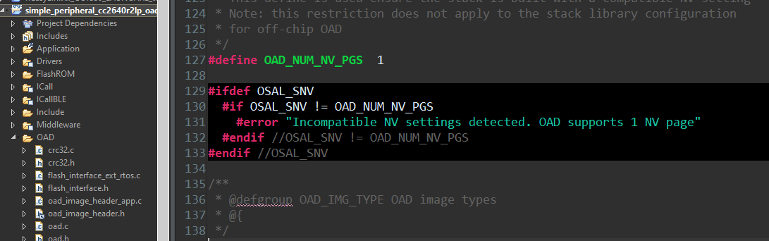

后来我改成这样:
显示编译成功,但是OAD_NUM_NV_PGS和OSAL_SNV应该相等的,现在不相等编译成功了,请求指导,谢谢
