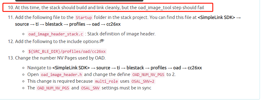

参照的是ti/simplelink_academy_cc2640r2sdk_4_20_03_00/modules/blestack/ble_enhanced_oad/ble_enhanced_oad.html中以Mutli Role的例子

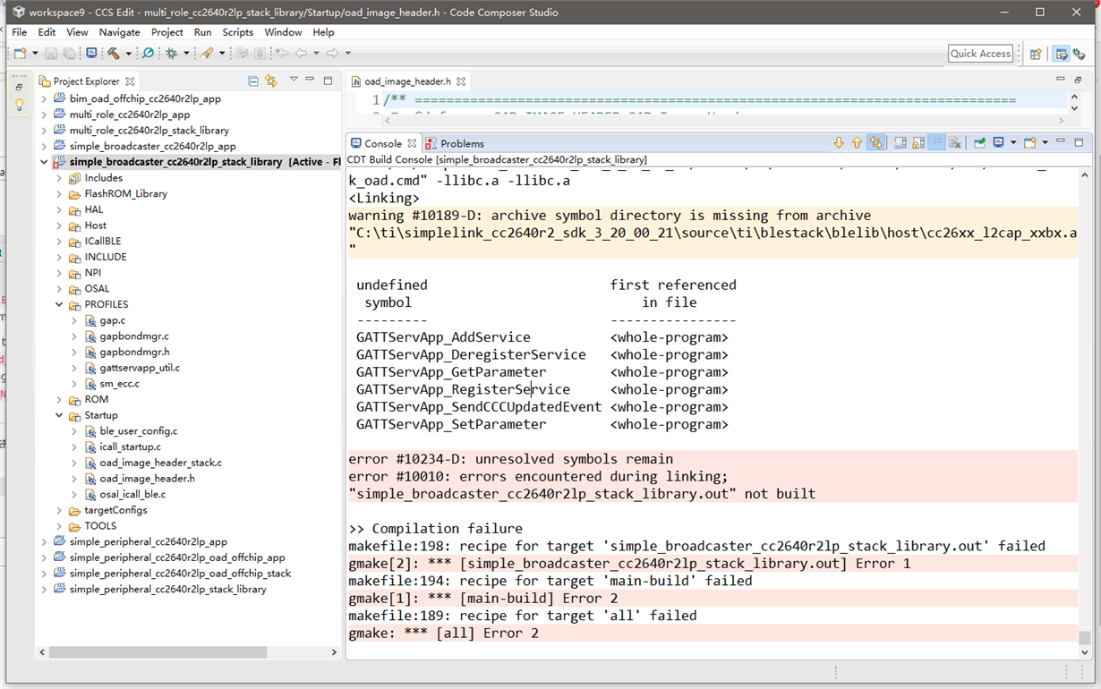

按照步骤,修改了simple_broadcaster_stack里面的设置,但是在这一步:
build stack后,出现了这样报错,貌似simplebroadcaster按照步骤修改得更改别的设置,请问可以问下函数出处吗?谢谢
