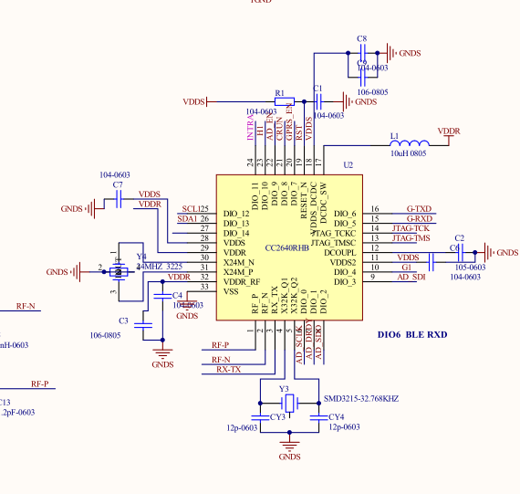

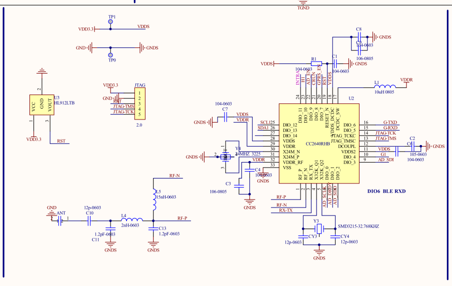

我自己做的板子,使用XDS110烧录程序时经常性遇到失败的情况,查看编程器的指示灯发现烧录的时候快闪,后面就变成慢闪就会烧录失败了,去掉DCOUPL引脚的1uf电容后有改善,但是没有彻底解决,加热一下芯片就能成功了,等芯片凉了后失败现象还是会出现,请问这个问题原因是什么?有什么解决办法?
仿真接口为:VDD,GND,RST,TMS,TCK。

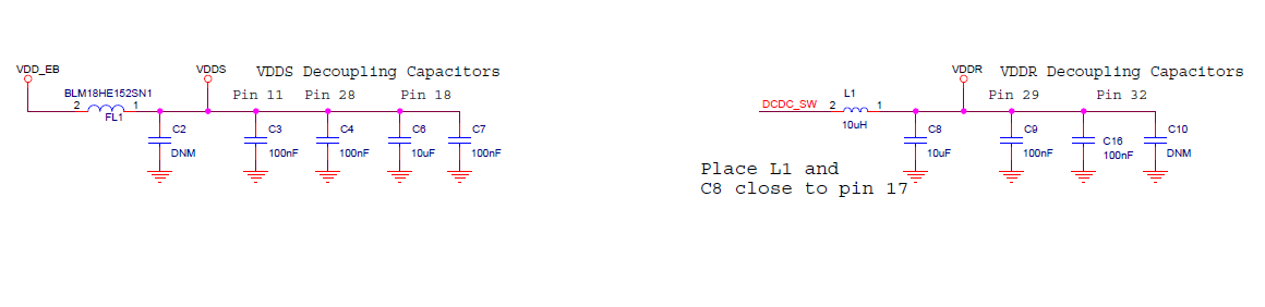

第一张看不到,你将完整的原理图传上来。根据你的描述,应该是硬件电路出现的问题.
PCB设计注意事项:https://www.ti.com.cn/cn/lit/an/swra640e/swra640e.pdf?ts=1600246689169&ref_url=https%253A%252F%252Fwww.ti.com.cn%252Fproduct%252Fcn%252FCC2640R2F%253FkeyMatch%253DCC2640R2F%2526tisearch%253DSearch-CN-everything%2526usecase%253DGPN
应该是电源电路这部分的问题,测下VDDS电压是否稳定,参考设计:dev.ti.com/.../node
