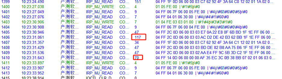

硬件设备:CC2540 USBdongle
软件烧录:CC2540_USBdongle_HostTestRelease_All.hex

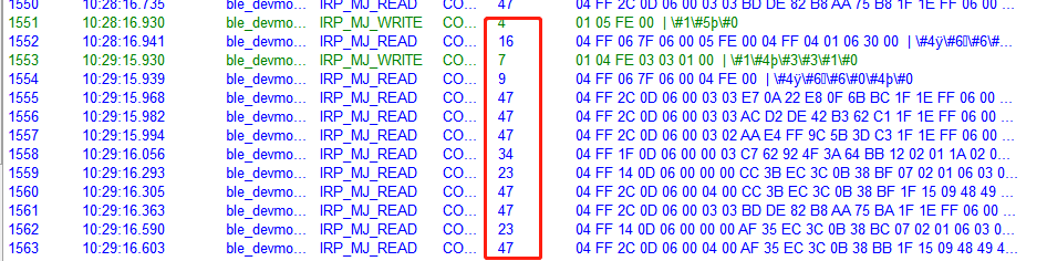

接收正常数据,数据帧分开的,没有拼接和混乱。第三方串口监听软件通信状态,如下
接收异常数据,帧混乱,数据解包复杂。第三方串口监听软件通信状态,如下

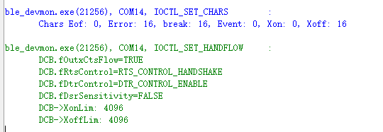

官方有“BLE Device Monitor”的PC开发的串口初始化配置参考吗?或者“BLE Device Monitor”的部分源码
