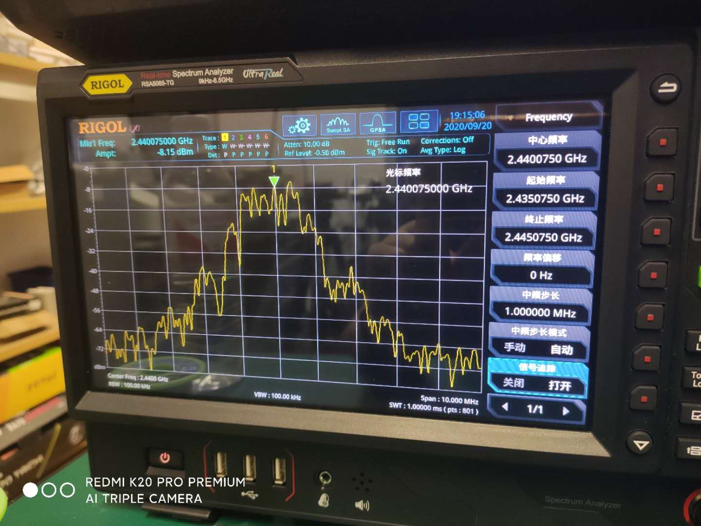

设计参考TI给的 支持蓝牙技术的高精度体温测量柔性 PCB 贴片参考设计RSM。然后自己也把这个板子只留蓝牙部分做了一个。烧录程序后可以连接。而自己做的板子烧录程序后就不能连接。其他串口可以输出。
主要区别是:为了做小,把一些封装给换了。如DCDC的电感,24兆、32.768k晶振。pcb天线换成贴片的天线。
这是做的第三版了,阻抗匹配什么的都考虑了。信号强度也不低,就是连接不上。上面是TI和我自己的原理图PCB。各位在硬件调试的过程中,有什么经验可以分享下吗?感谢感谢

是不是频偏太大了啊?
这个和晶振相关的。
找个蓝牙综测,或者频谱仪测试一下。
都没有就和好使的板子对调一下。
关于晶振的调试可以参照楼上写过的一个帖子。
BR. AZ
频谱仪测过上一版,2.439-2.440G? 这是什么意思啊?
你用SmartRF studio控制芯片,发出CW波,然后用频谱仪看看偏多少。顺便也可以检查一下发射功率
