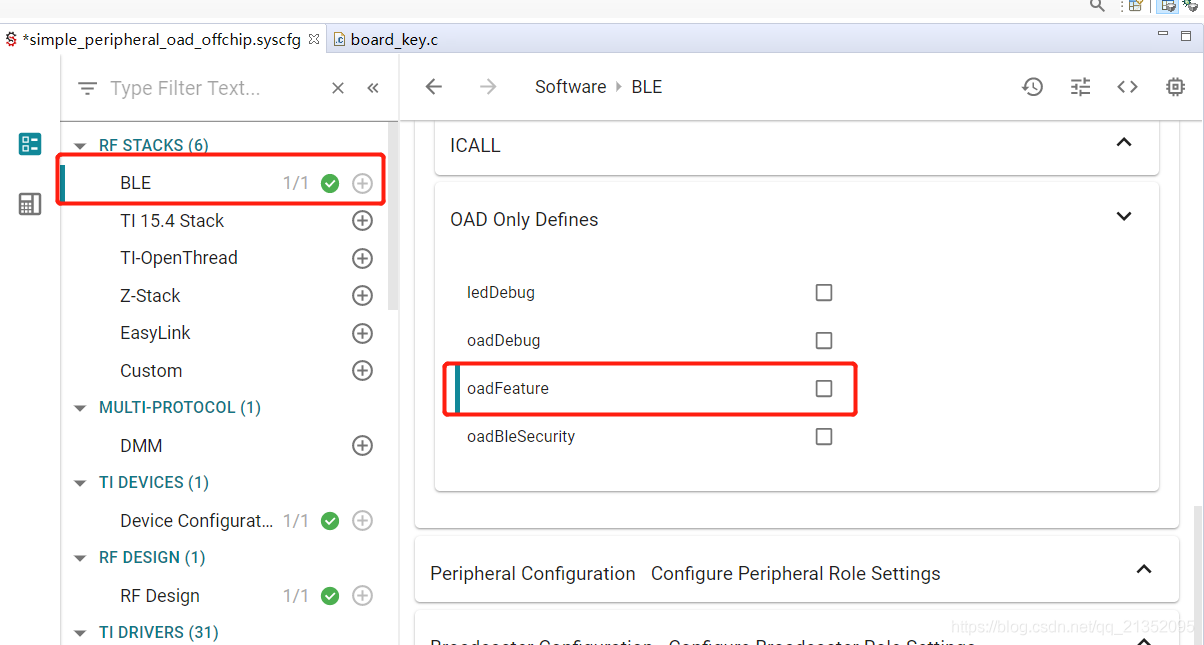

如何移除OAD?
Genius 3030 points
SDK: simplelink_cc13x2_26x2_sdk_4_20_01_04
Project: simple_peripheral_oad_offchip_CC26X2R1_LAUNCHXL_tirtos_ccs
在.syscfg文件移除OAD后,如下图:
出现如下错误:

注释OAD初始化代码后还是无限重启:

  • 直接用沒有OAD的simple_peripheral例程不就好了
  • 有自己的OAD方法,需要用到flash驱动,所以没用simple_peripheral例程
  •             status = GapAdv_enable(advHandleLegacy,
                                       GAP_ADV_ENABLE_OPTIONS_USE_MAX, 0);
                Display_printf(dispHandle, SP_ROW_STATUS_1, 0,
                               "GAP_ADV_ENABLE_OPTIONS_USE_MAX status %d", status);
                Task_sleep(10000);
                SIMPLEPERIPHERAL_ASSERT(status == SUCCESS);
    注释OAD代码后程序跑到这里就出错了,将 GAP_ADV_ENABLE_OPTIONS_USE_MAX 改为 GAP_ADV_ENABLE_OPTIONS_USE_MAX_EVENTS 可以正常运行,为什么呢?
  • 出错具体信息是什么,无法正常广播?
    typedef enum { /** * Use the maximum possible value. This is the spec-defined maximum for * directed advertising and infinite advertising for all other types */ GAP_ADV_ENABLE_OPTIONS_USE_MAX, /** * Use the user-specified duration */ GAP_ADV_ENABLE_OPTIONS_USE_DURATION, /** * Use the user-specified maximum number of events */ GAP_ADV_ENABLE_OPTIONS_USE_MAX_EVENTS, } GapAdv_enableOptions_t;
    看下这里:e2e.ti.com/.../2685011
  • 一直重启。
