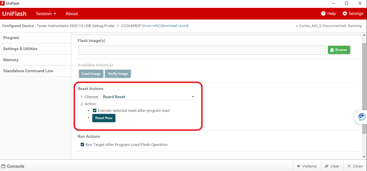

  • 使用Uniflash下载时将下载完执行复位选上后重新下载试试
