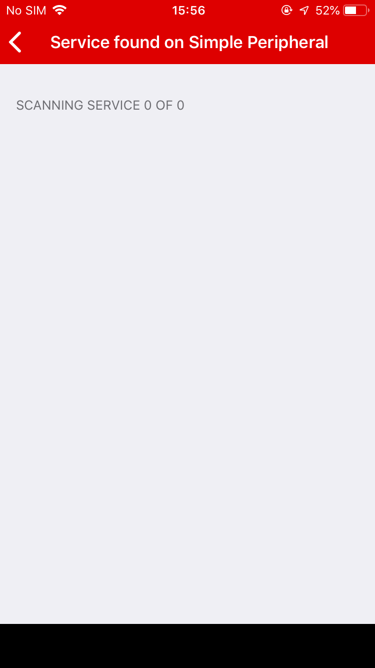

最近在调试一个项目,做样机发现。

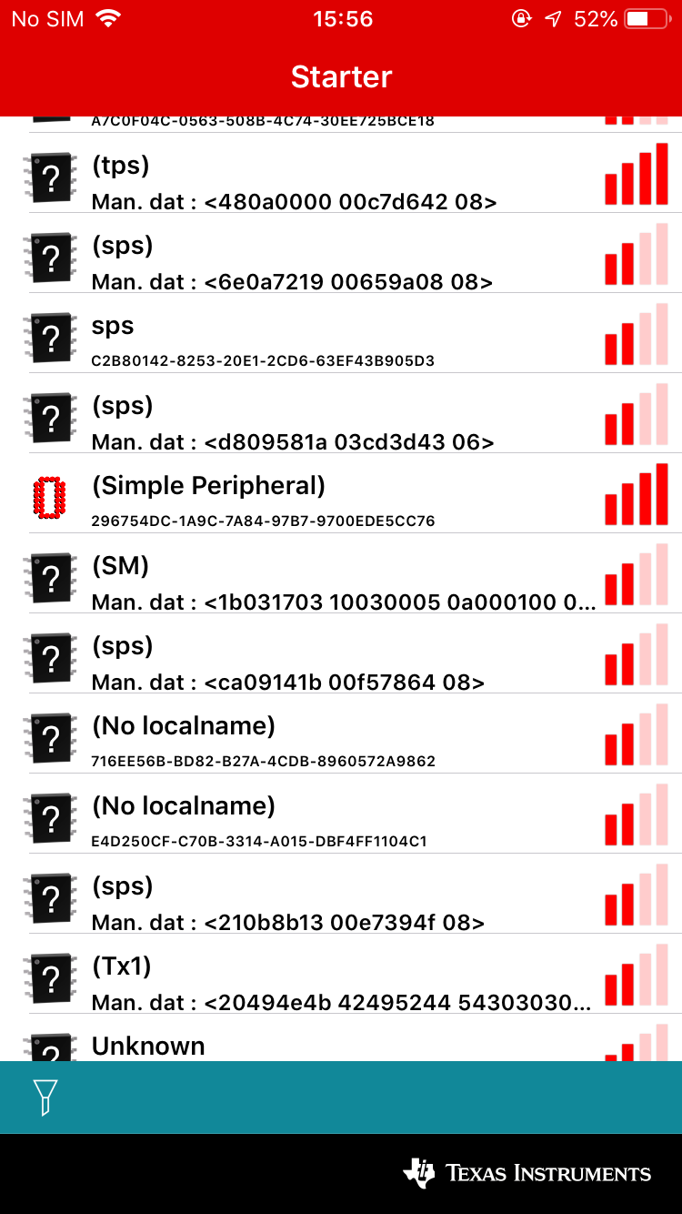

有些PCBA蓝牙连接不上,手机上显示GATT ERROR。
我尝试了C:\ti\simplelink_cc2640r2_sdk_4_20_00_04\examples\rtos\CC2640R2_LAUNCHXL\blestack\hexfiles\cc2640r2lp_simple_peripheral.hex
这个官方SDK的hex文件烧录进去,发现连接依然是这种问题。
在有问题的PCBA上,我们换了新的CC2640R2F,然后再测试,一切又正常了。
把有问题的CC2640R2F芯片换到没问题的PCBA上,连接又有问题。
我们推测这个问题跟芯片有关,但是不知如何解决,不知道大家遇到过没有。
