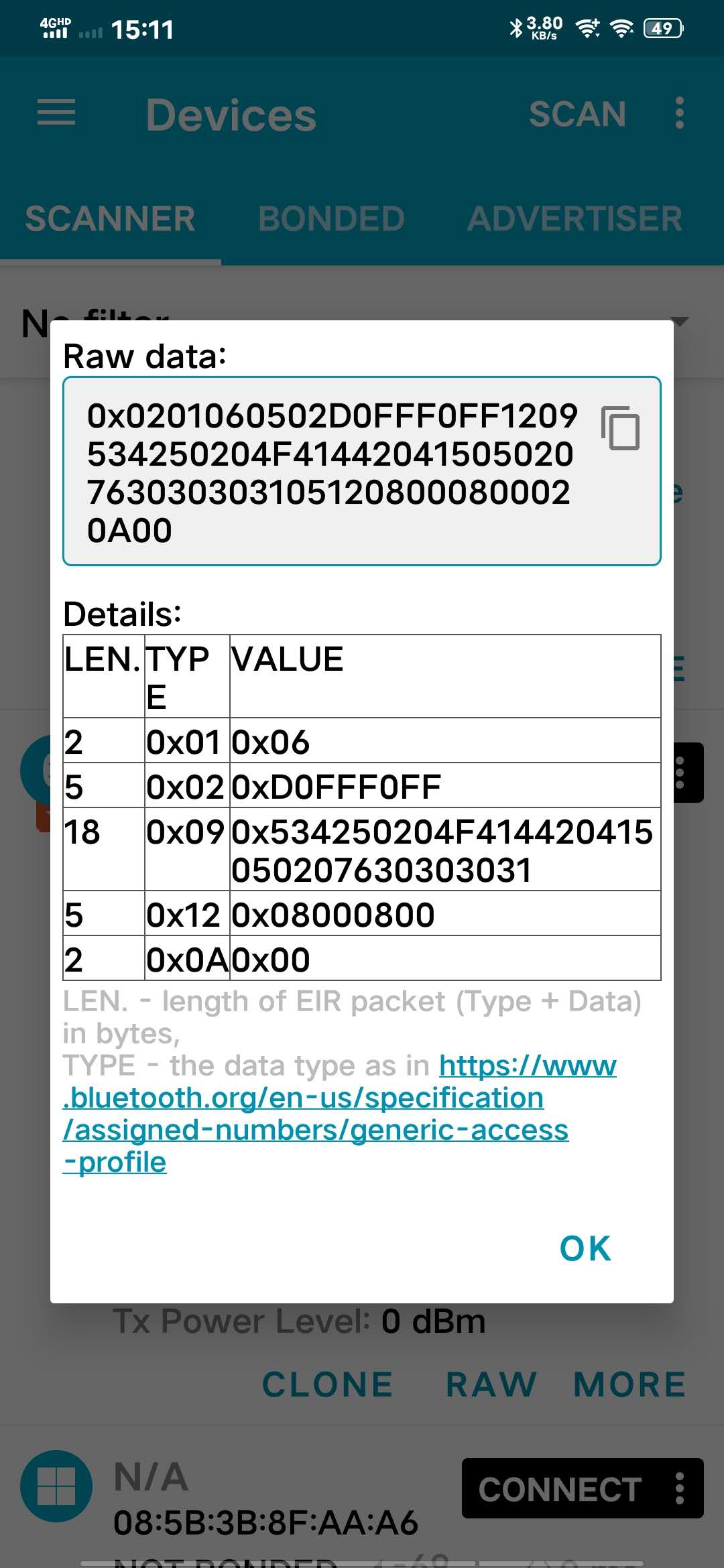

cc2640r2的蓝牙界面怎么修改Rawdata数据?
cc2640r2的蓝牙界面怎么修改Rawdata数据?用哪个文件(.c或.h)?
  • 在simple_peripheral.c中修改
    // Advertisement data
    static uint8_t advertData[] =
      0x02,   // length of this data
      GAP_ADTYPE_FLAGS,
      DEFAULT_DISCOVERABLE_MODE | GAP_ADTYPE_FLAGS_BREDR_NOT_SUPPORTED,
      // service UUID, to notify central devices what services are included
      // in this peripheral
      0x03,   // length of this data
      GAP_ADTYPE_16BIT_MORE,      // some of the UUID's, but not all
      LO_UINT16(SIMPLEPROFILE_SERV_UUID),
      HI_UINT16(SIMPLEPROFILE_SERV_UUID)
    // Scan Response Data
    static uint8_t scanRspData[] =
      // complete name
      17,   // length of this data
      GAP_ADTYPE_LOCAL_NAME_COMPLETE,
      'S',
      'i',
      'm',
      'p',
      'l',
      'e',
      'P',
      'e',
      'r',
      'i',
      'p',
      'h',
      'e',
      'r',
      'a',
      'l',
      // connection interval range
      5,   // length of this data
      GAP_ADTYPE_SLAVE_CONN_INTERVAL_RANGE,
      LO_UINT16(DEFAULT_DESIRED_MIN_CONN_INTERVAL),   // 100ms
      HI_UINT16(DEFAULT_DESIRED_MIN_CONN_INTERVAL),
      LO_UINT16(DEFAULT_DESIRED_MAX_CONN_INTERVAL),   // 1s
      HI_UINT16(DEFAULT_DESIRED_MAX_CONN_INTERVAL),
      // Tx power level
      GAP_ADTYPE_POWER_LEVEL,
      0       // 0dBm

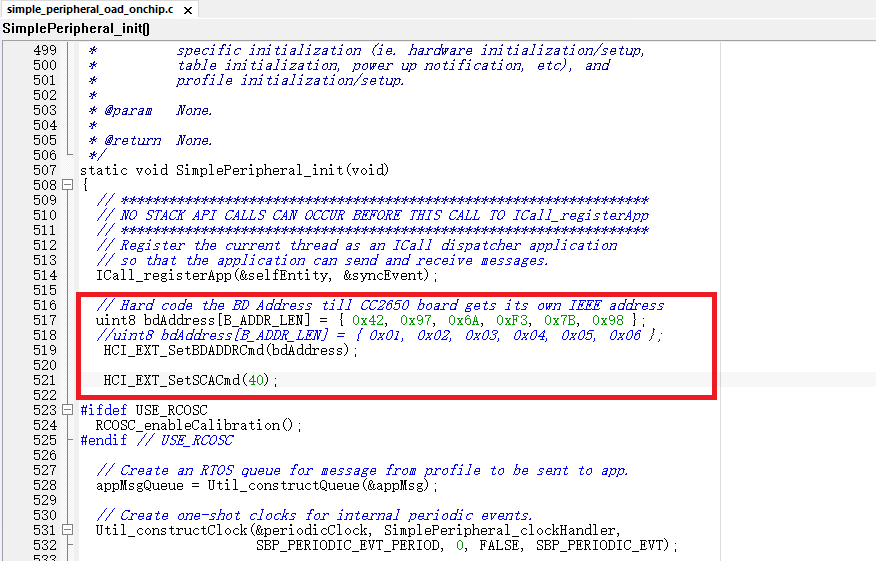

  • 好的,谢谢,我试验了下是可以的。另外我想问下另一个问题,我使用simple_peripheral_oad_onchip项目,修改MAC地址,然后手机app进不了OAD界面。但是用普通的蓝牙调试串口(nRF Connect软件)可以进行连接
    SDK:simplelink_cc2640r2_sdk_4_20_00_04
    手机app:SimpleLink Starter,SensorTag
    修改MAC地址代码如下图:
    手机进不了的界面如下图:
  • 我测试后可以正常连接
  • 你好,我重新实验了下,发现MAC地址改为上面显示的{0x42, 0x97, 0x6a, 0xf3, 0x7b, 0x98},就会进不去OAD界面,然后改为{0x42, 0x97, 0x6a, 0xf3, 0x7b, 0x05}就正常,改为{0x00, 0x01, 0x02, 0x03, 0x04, 0x98}也正常,唯独我一开始设置的那个地址就一定会出问题。

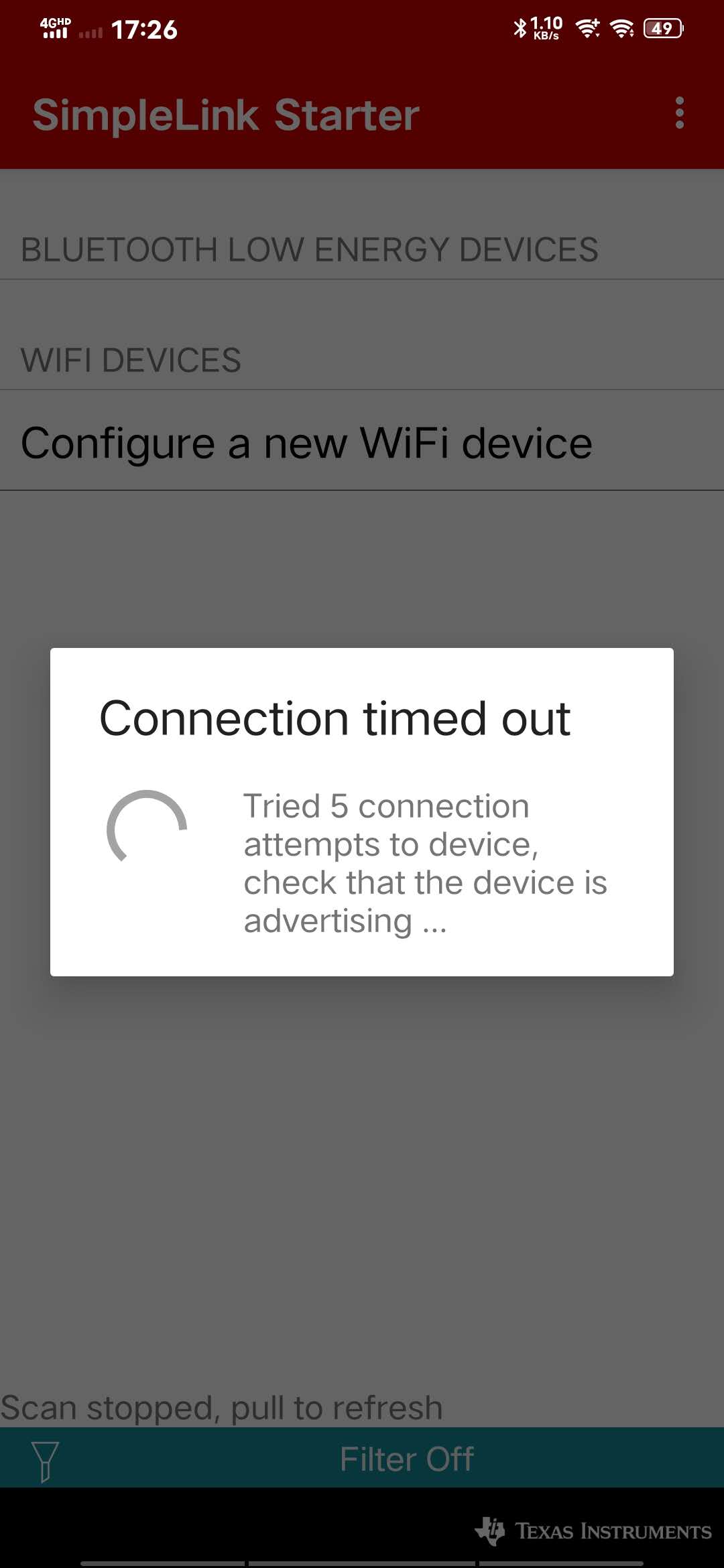

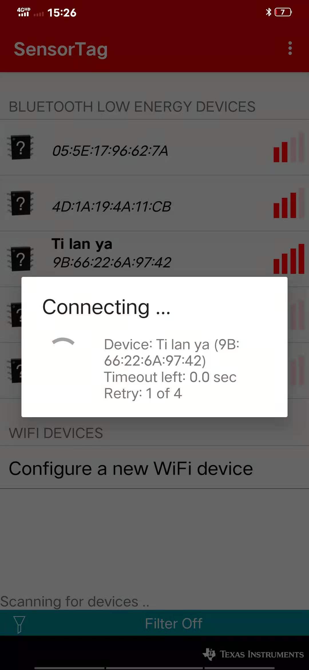

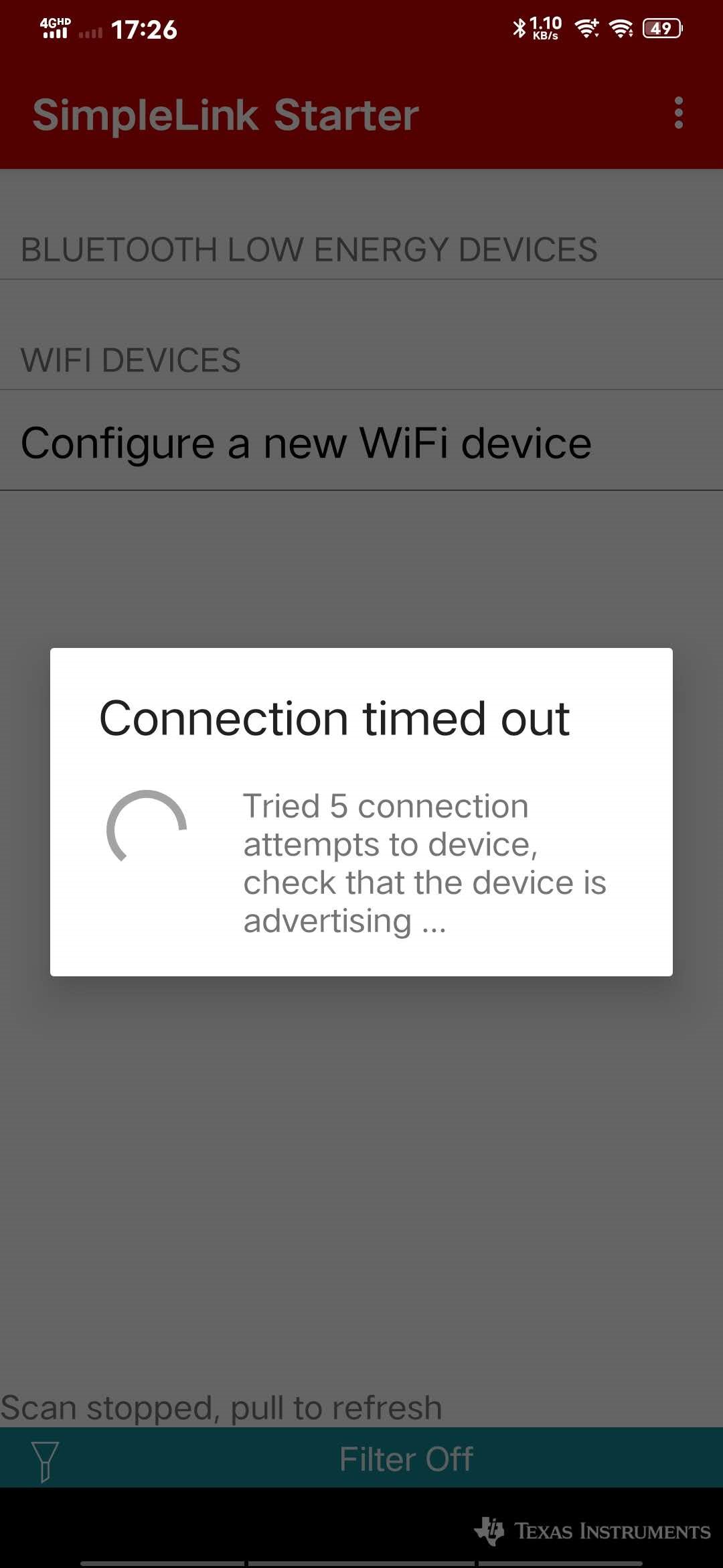

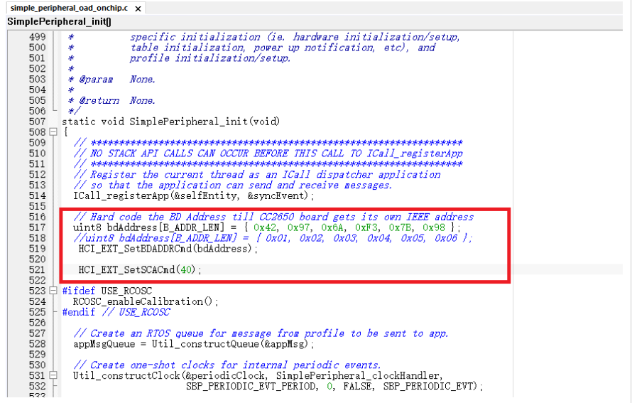

  • 你好,我后面试了下这个情况,还是有问题,不知道什么原因会导致进不了OAD界面,有时修改了MAC地址,有时修改了蓝牙名字,都有可能会导致进不了。下面是用simple_peripheral_oad_onchip例子修改的一点信息然后进不去OAD界面的.c文件,路径是C:\ti\simplelink_cc2640r2_sdk_4_30_00_08\examples\rtos\CC2640R2_LAUNCHXL\blestack\simple_peripheral_oad_onchip\src\app  ,麻烦帮我看下为什么会出现这个问题。
    SDA:simplelink_cc2640r2_sdk_4_30_00_08
    手机Android版本:10
    使用的软件:simplelink starter /sensortag

    // Hard code the BD Address till CC2650 board gets its own IEEE address
      //uint8 bdAddress[B_ADDR_LEN] = { 0x35, 0x97, 0x6a, 0x0e, 0x6c, 0x54 };
      uint8 bdAddress[B_ADDR_LEN] = { 0x42, 0x97, 0x6A, 0x22, 0x66, 0x9b };
      HCI_EXT_SetBDADDRCmd(bdAddress);
