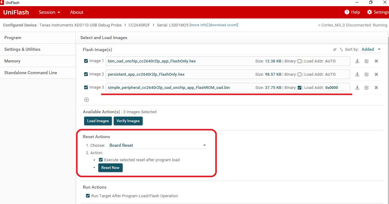

  • 1. OAD 总共有4个Hex文件
    1)sp_oad_onchip_cc2640r2lp_bim_onchip_FlashOnly.hex
    2)sp_oad_onchip_cc2640r2lp_persistent_app_FlashOnly.hex
    3)sp_oad_onchip_cc2640r2lp_stack_FlashROM.hex
    4 )sp_oad_onchip_cc2640r2lp_app_FlashROM.hex
    2. 我用SmartRF Flash Programmer2 烧录这4个文件或者前3个文件,广播名称:OAD Persistent APP
    3. 我通过手机APP(ti_oad_example)升级 sp_oad_onchip_cc2640r2lp_app_FlashROM_oad.bin 后 广播名称:
    SBP OAD APP v0001
    4. 说明同时烧录这4个文件,上电后,并没有运行到app(应用程序),我如何做到,烧录一个或者多个文件后,
    上电后就可以运行到到app(应用程序),而不是通过OAD的方式升级app(应用程序)后才可以运行到到app(应用程序)。
    5. Simplelink Starter 下载链接是?
    6. 通过手机APP(ti_oad_example)升级 sp_oad_onchip_cc2640r2lp_app_FlashROM_oad.bin ,为什么还要重新上电才可以?它不会自动复位或者直接运行app(应用程序)吗?
  • 用Uniflash按下图操作,选上图中复位选项,就可以直接跳到app程序,Simplelink Starter 官方下载地址是Google Play,也可以在第三方网站上找找,应该有的
