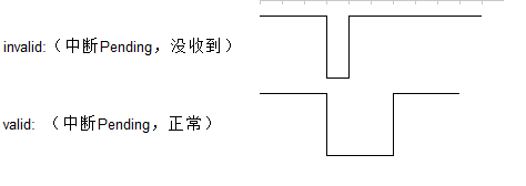

应用场景:
CC2541 使用 P00 与P01 外接 触摸芯片,把 P00、P01配置成外部的IO中断 (下降沿触发)。
Interrupt group 5 的中断优先级,已配置成最高的优先级。如下:
IP0 |= BV(5);
IP1 |= BV(5); //Interrupt group 5, 最高优先级
问题:
在极短的时间内,短按触摸 IC (使用示波器观察,已发出下降沿的信号)。但 CC2541 并没有接收到中断的标志。
如果较长时间内,短按触摸 IC, CC2541 才有中断的标志。
 请问 CC2541 边沿触发的中断条件是:需要多长的持续时间? 电平?
能否提高 IO 的速度?或者配置中断的响应时间?
谢谢~!
  • 你说的较长时间大概是多长时间,关于中断看下手册7.4节:www.ti.com.cn/.../swru191f.pdf
    CC2541 不能配置IO的速度
  • 中午好,较长的时间大概是 50ms ~ 150ms。
  • 时间是是有点长,估计是外部触摸IC的原因,先单独测下中断的响应
