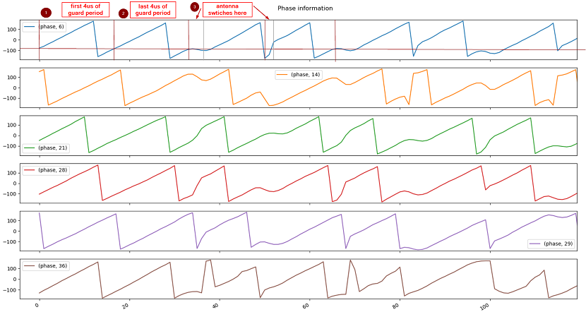

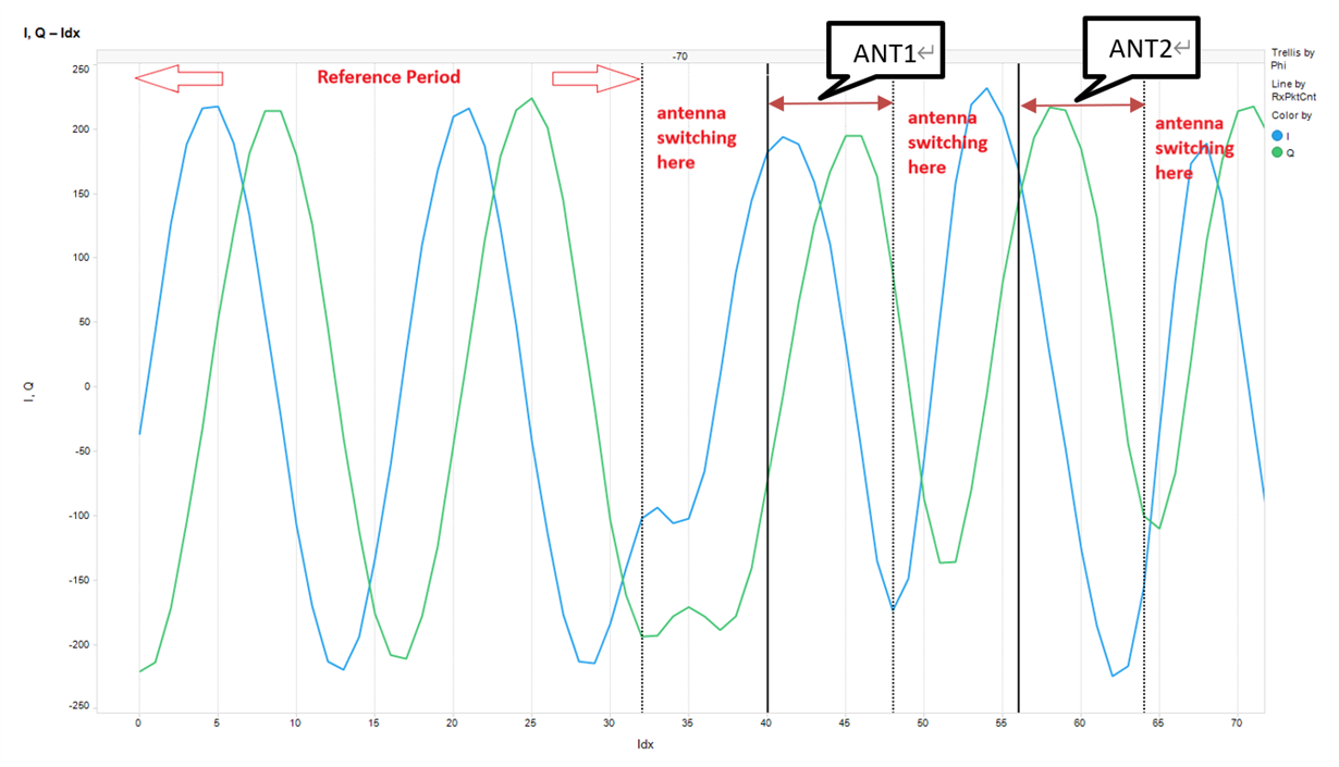

如图示,这是官方的教程里的截图,对此我有两个问题有疑惑:
1、图示的前8us不应该是reference period吗,guard period不是应该在reference period之前吗,而且不应该只是4us吗?
2、图示的天线切换期间为什么采集的IQ数不一样,加入slot=2,那么天线切换时间不应该都是2us吗,所以采集到的IQ数应该是一样的才对吧?
