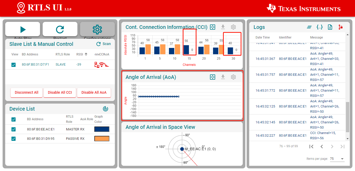

AOA 测向

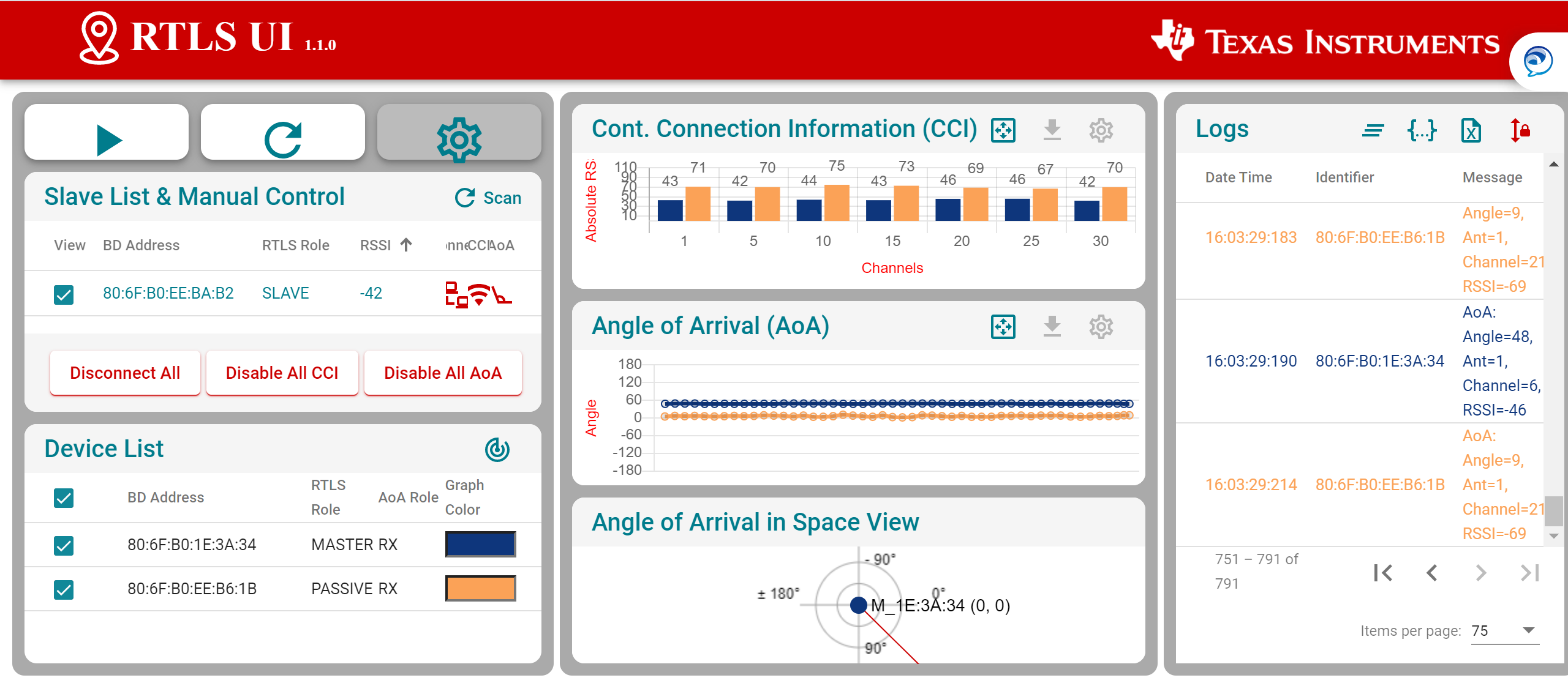

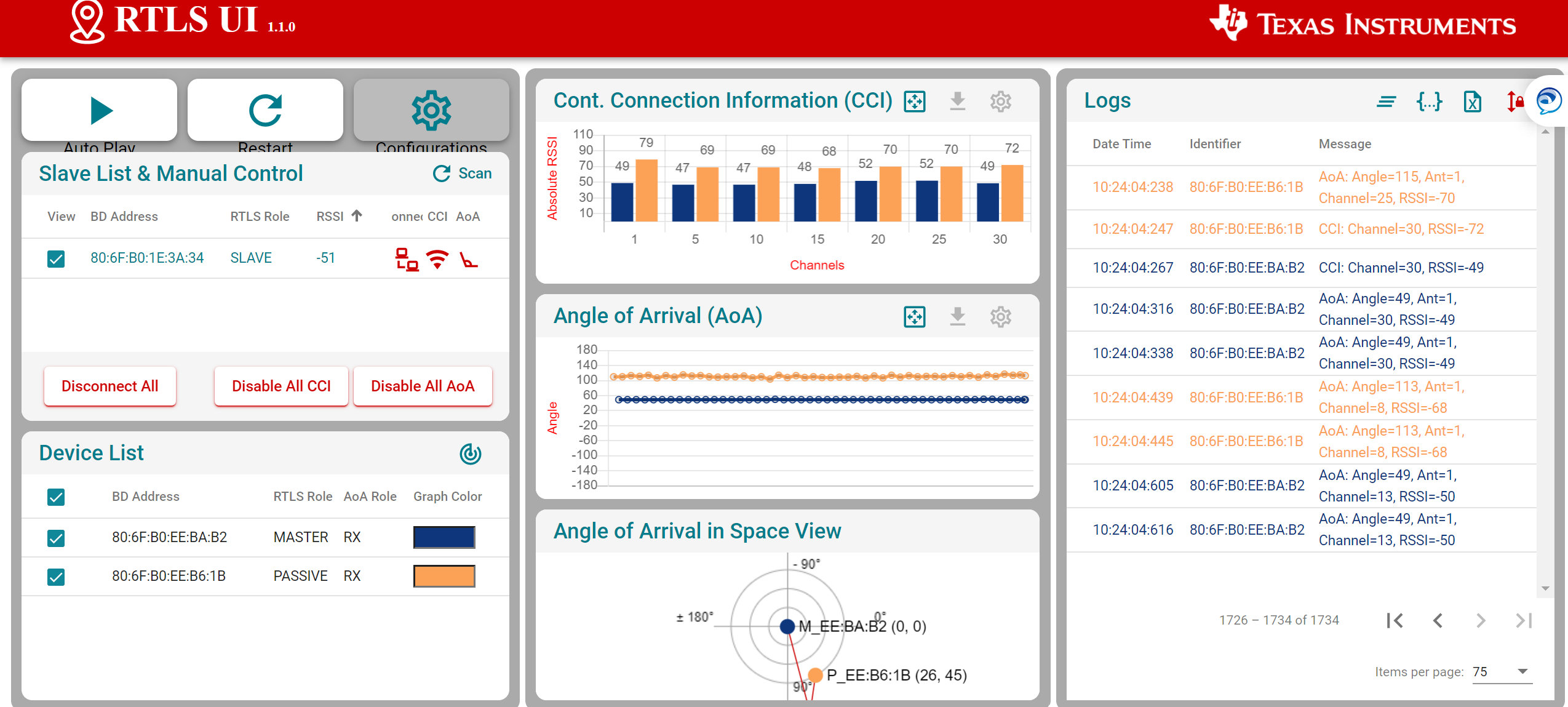

您好,我在使用一个passive+一个master+1个slave做AOA测距,在RTLS UI中,表示AOA的界面应该有两条点构成的线,蓝色是master对应的角度,一直都不变(这个其实我不懂,但是现在不重要)。黄色的表示passive,但是黄色的AOA的点出现的非常随机,就比如下面这张图,就根本不显示黄色,我重启尝试,有的时候会显示一会儿然后就没了,右侧的logs也不显示黄色的log。想了解一下是为什么,是passive的连接的问题吗?可是我用的就是CC26X2R1自带的数据线啊?
