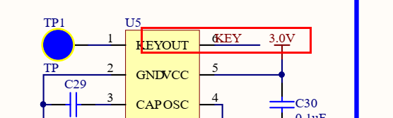

我在调试CC2640R2F做的产品的时候,采用了shutdown的低功耗模式,目前发现一个问题。CC2640R2F可以正常进入shutdwn模式,功耗大概2uA左右。这个时候唤醒引脚并没有连接任何东西。此时我打开或者关闭旁边的用电器时,例如电烙铁等,发现会将CC2640R2F唤醒,电流达到700uA以上,过一段时间会自动再次进入shutdown模式。而有时候电流可达3mA,这个时候功耗就无法再降低下来,请问下这个可能是什么原因?谢谢

电流表是独立万用表吗?还是和“电烙铁”同电源的什么设备。
你可以看看device隔离,电源、地、线接口等都不要和外界接触。然后用其他设备监听他的广播,看看有没有重启或者死机的情况。

恭喜。那就是你电脑或者仿真器供电的问题。实验室设计的不好:-)
你可以参考一下TRM的这个部分。应该现象一致。
5.4 ICEMelter
CC13x0, CC26x0 SimpleLink™ Wireless MCU Technical Reference Manual (Rev. I)
