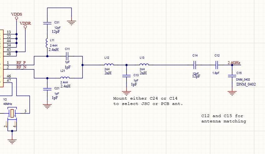

关于CC2642R的蓝牙天线发射功率问题
Other Parts Discussed in Thread: CC2642R
晚上好!
我在基于CC2642R的设计中,关于天线部分参数和 Layout时都是参照开发板的文件绘制的,Layout是直接复制的开发板文件中的电路,在实际产品测试时发现天线输出功率在3dB,而关于cc2642R的规格书中写到天线的发射功率在5dB,请问该如何调整参数来增加天线的输出功率?
