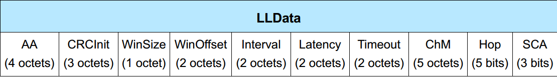

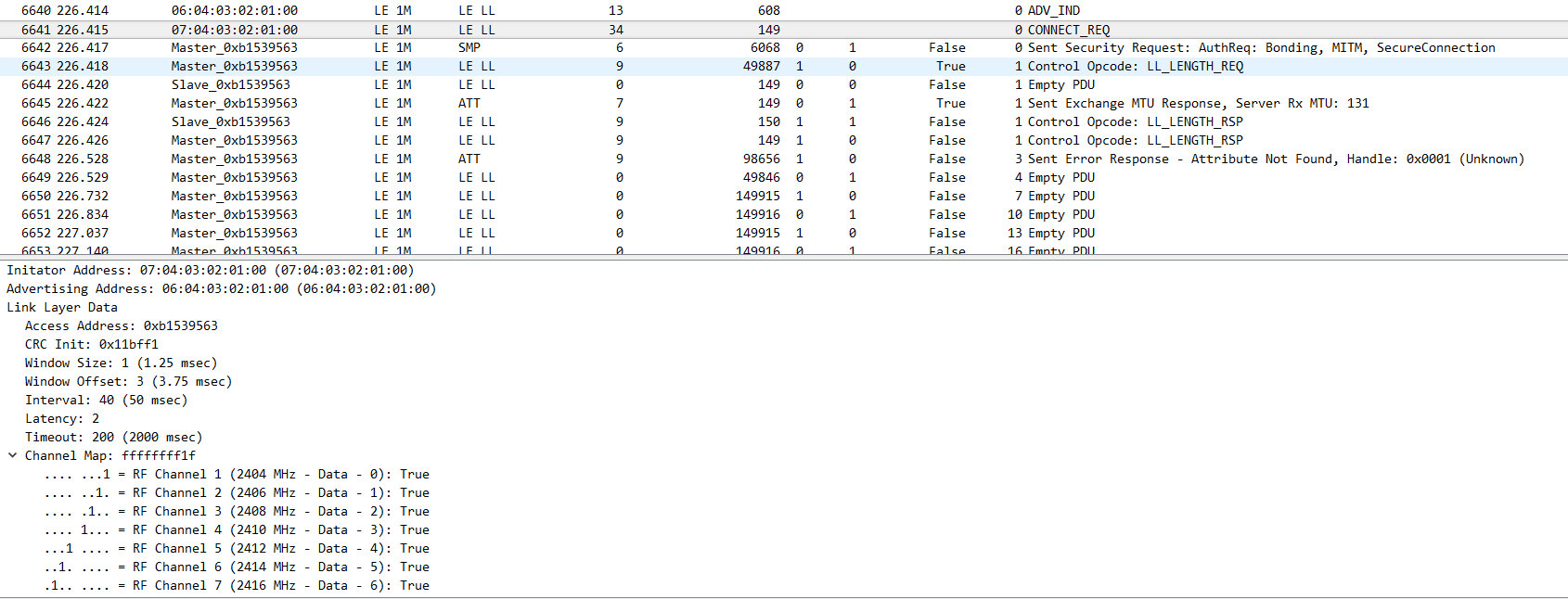

我现在遇到连接参数设置问题。
1 在蓝牙协议中,central发起连接请求connect_req 的Payload下的LL Data中有如下参数,
,请问下hop,win size,win offset, latency,能否调用函数进行设置?
在哪个sdk下的example,有关于设置接口信息?
十分感谢!
