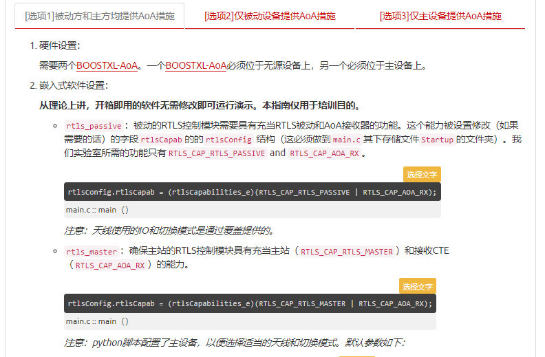

我在AOA实验的教程中,注意到从SDK版本3.30开始,主设备master也可以执行AoA测量。所以我想咨询几个问题:
1、如果master和passive都用于接收信号和执行测量,是否master板子上的C51电容也需要移位?移位后会不会影响master?
2、据我所知,passive搭载boost_aoa板目前只给出slave的一个方位角。那么,如果master也搭载了boost_aoa板,是否能给出另一个slave的方位角(假设master和passive不在同一位置)?两个角度能否同时给出?这对于AOA的三角法定位至关重要,还望不吝赐教,万分感谢。
