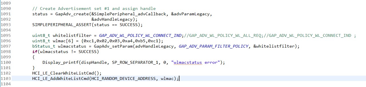

使用例程:simple_peripheral。使用如下方式设置白名单

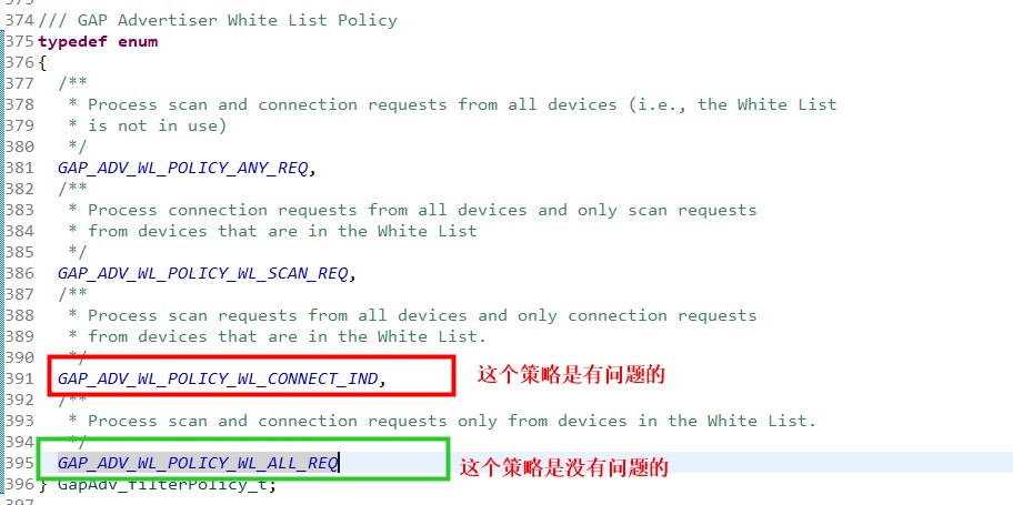

uint8_t whitelistfilter = GAP_ADV_WL_POLICY_WL_CONNECT_IND ;
uint8_t wlmac[6] = {0xc1,0x1a,0x2b,0x3c,0x4d,0xc1};
GapAdv_setParam(advHandleLegacy, GAP_ADV_PARAM_FILTER_POLICY, &whitelistfilter);
 HCI_LE_ClearWhiteListCmd();
 HCI_LE_AddWhiteListCmd(HCI_RANDOM_DEVICE_ADDRESS, wlmac);
在实际连接过程中,白名单未生效,不是目标mac的主机设备依然可以连接到模块从机,依然能进入到事件:GAP_LINK_TERMINATED_EVENT,并且不会主动断开连接。

  • 我用下面代码测试没有问题
    static void SimplePeripheral_init(void) { // ... //set ADV filter policy to allow scan and connect request from white list only uint8_t advFilterPolicy = GAP_FILTER_POLICY_WHITE; //remember to change the values below to the BDA of your central device static uint8 bdAddressPeer[6] = {0x00,0x90,0x78,0x56,0x34,0x12}; HCI_LE_AddWhiteListCmd(ADDRMODE_PUBLIC, bdAddressPeer); GAPRole_SetParameter(GAPROLE_ADV_FILTER_POLICY, sizeof(uint8_t), &advFilterPolicy); }
  • 你的那个版本的代码,我这个4.3版本SDK的ble5stack例程没有这个定义啊。但是我测试过你的这个策略,我这边这个策略没有问题,我要的是可以被扫描但是不能被连接的那个策略。我使用的是蓝牙5的例程。
  • 我之前用的C:\ti\simplelink_cc2640r2_sdk_4_30_00_08\examples\rtos\CC2640R2_LAUNCHXL\blestack\simple_peripheral测试的
    刚用CC2652  simple_peripheral测了下,上面四种都可以实现
    static void SimplePeripheral_processGapMessage(gapEventHdr_t *pMsg)
      switch(pMsg->opcode)
        case GAP_DEVICE_INIT_DONE_EVENT:
          bStatus_t status = FAILURE;
          gapDeviceInitDoneEvent_t *pPkt = (gapDeviceInitDoneEvent_t *)pMsg;
          if(pPkt->hdr.status == SUCCESS)
          //将你的代码添加在这里
            static uint8 bdAddressPeer[6] = {0x93, 0x36, 0x29, 0xB0, 0x6F, 0x80};
            HCI_LE_AddWhiteListCmd(ADDRTYPE_PUBLIC, bdAddressPeer);
