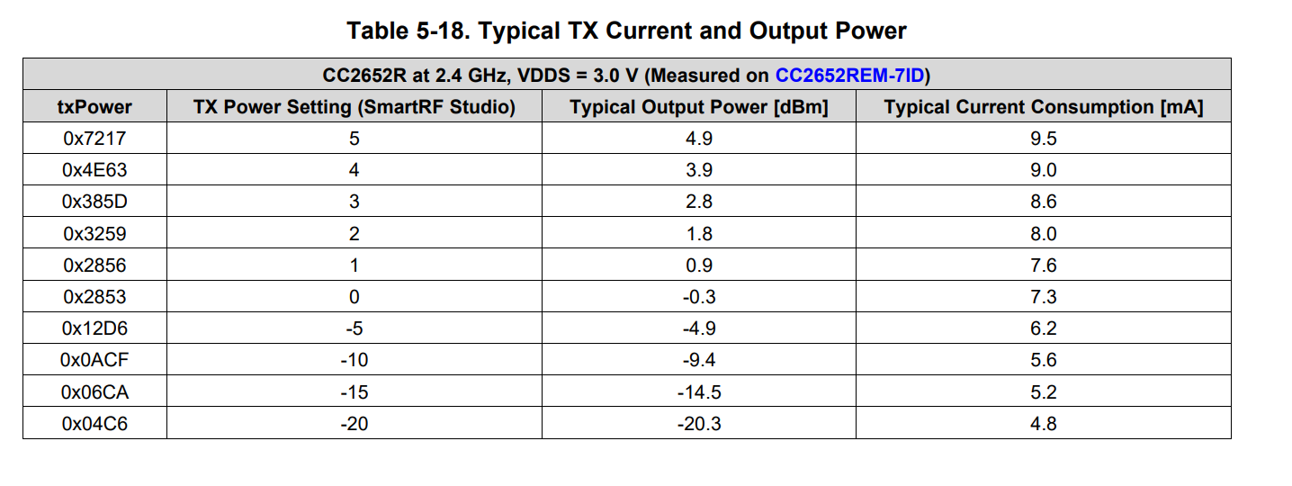

对于CC2642降低TX POWER一些疑问
我使用的SDK版本为simplelink_cc13x2_26x2_sdk_3_40_00_02
使用的工程为simple_peripheral_oad_offchip_app_CC26X2R1_LAUNCHXL_tirtos_ccs
使用的IDE为CCS10.0
对于降低TX POWER 我试用过几种方法:
(1)在sysconfig中BLE-->Radio Configure BLE Radio Settings-->BLE Radio Configuration-->TX Power (dBm)中分别设置了-20到5dbm进行测试。
(2) 修改了ble_user_config.c中的宏定义DEFAULT_TX_POWER 对此宏定义分别设置了 -20dbm 0dbm 5dbm进行测试。
(3)使用HCI接口HCI_EXT_SetTxPowerCmd(),在static void SimplePeripheral_init(void)函数的末尾进行调用,分别设置 -20dbm 0dbm 5dbm进行测试
单独3中方法或者3种方法混合调用测试都进行了调试,测试现象为:
检测RSSI的变化范围值为:
设置-20dbm时  RSSI的变化范围为   -80到-87
设置   0dbm时  RSSI的变化范围为   -64到-57
设置   5dbm时  RSSI的变化范围为   -51到-46
通过测试RSSI发现,修改dbm的值,RSSI是有变化的,那么请问此种变化范围是否合理?
测试电流电流的方法是检查设备启动后在蓝牙广播期间的电流值分别为
设置-20dbm时  电流的变化范围为   9.8到11.7
设置   0dbm时  电流的变化范围为   9.8到11.7
设置   5dbm时  电流的变化范围为  9.8到11.7
通过检测电流发现无论发射功率设置为多少广播期间的电流变化范围是一样的,请问此种电流检测方法是否合理?
