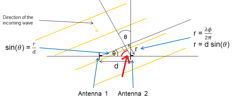

您好,
        我在官方给的教程里看到这个图,AOA不应该是信号方向与天线阵列的夹角吗,不应该是我用红色标出的这个角吗
