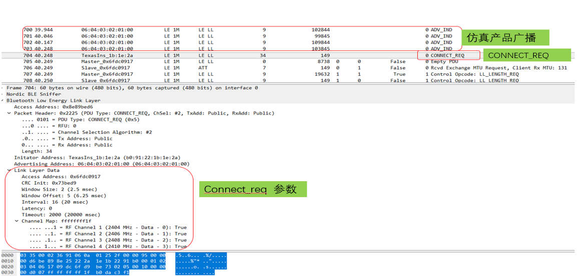

你好!
我是用CC2640R2,在Master 向 Slave连接请求时,Link Layer Data中有参数win size,win offset,hop...,
连接后,每次发送蓝牙数据包有channel。
请问如何通过函数接口,获取这些参数(win size,win offset,hop,channel)?
