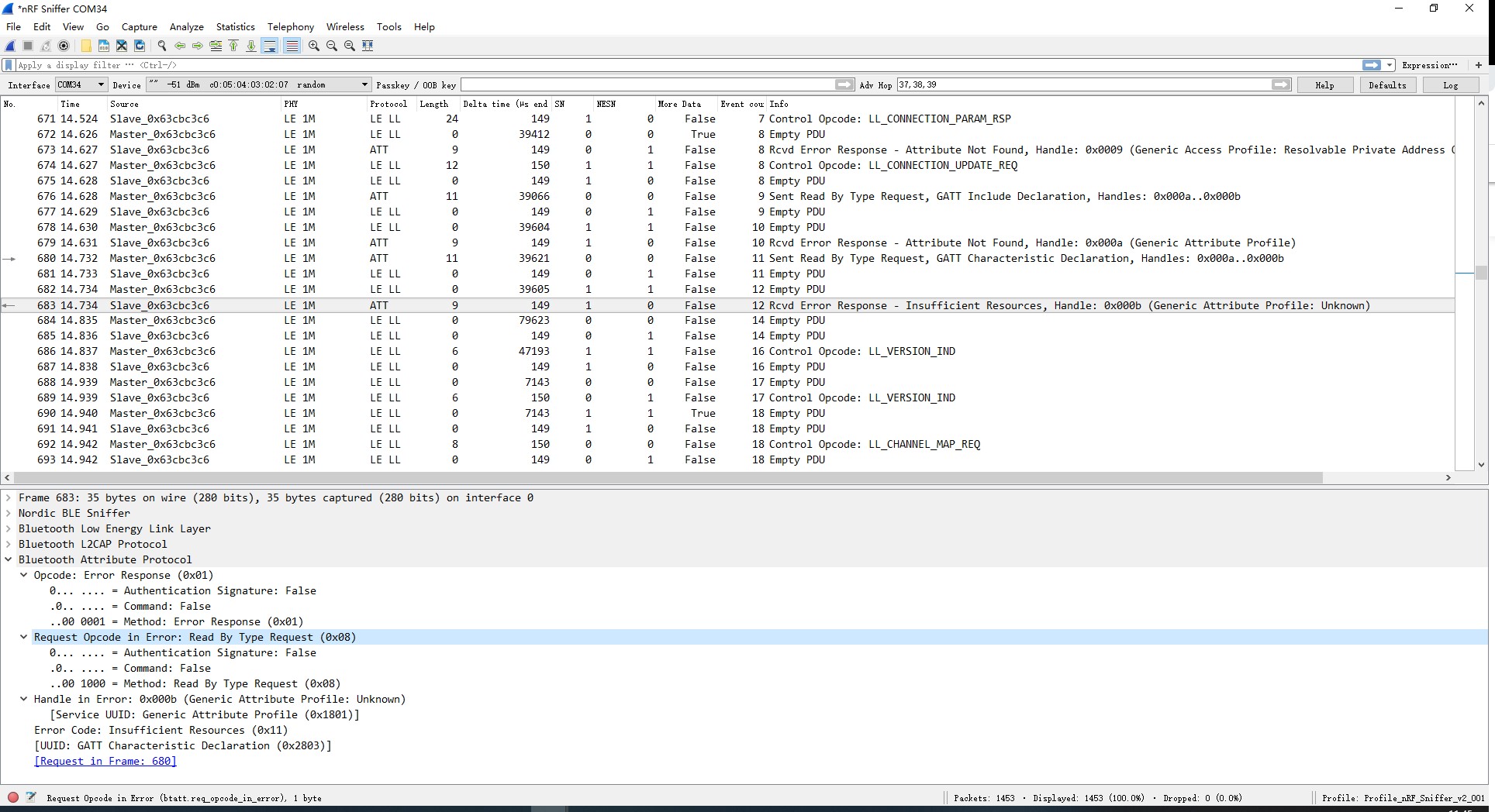

根据ble5_simple_peripheral_cc2640r2lp_app修改的程序,作为单连接的从机设备,使用手机在发现服务的过程中出现了发现服务失败的问题,请协助分析一下

我们也查看了蓝牙手册Core_V5.0,看到有这个错误,但是并没有看见详细的说明,针对这个资源不足的问题,有如下疑问:

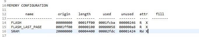

1.Insufficient Resource资源不足这个错误是如何产生的?资源不足具体指的是什么,是芯片的flash、RAM不足或者是对方手机的资源不足?是否有对这个问题详细的解释说明。
2.若确认是资源不足的问题,那么为什么只存在于某些特定的手机型号,目前测试来看主要是华为手机存在此问题,并且当华为手机连接出现不能获取服务列表的时候,不断电的情况下别的手机仍然可以正常连接获取服务,不会出现此问题。
