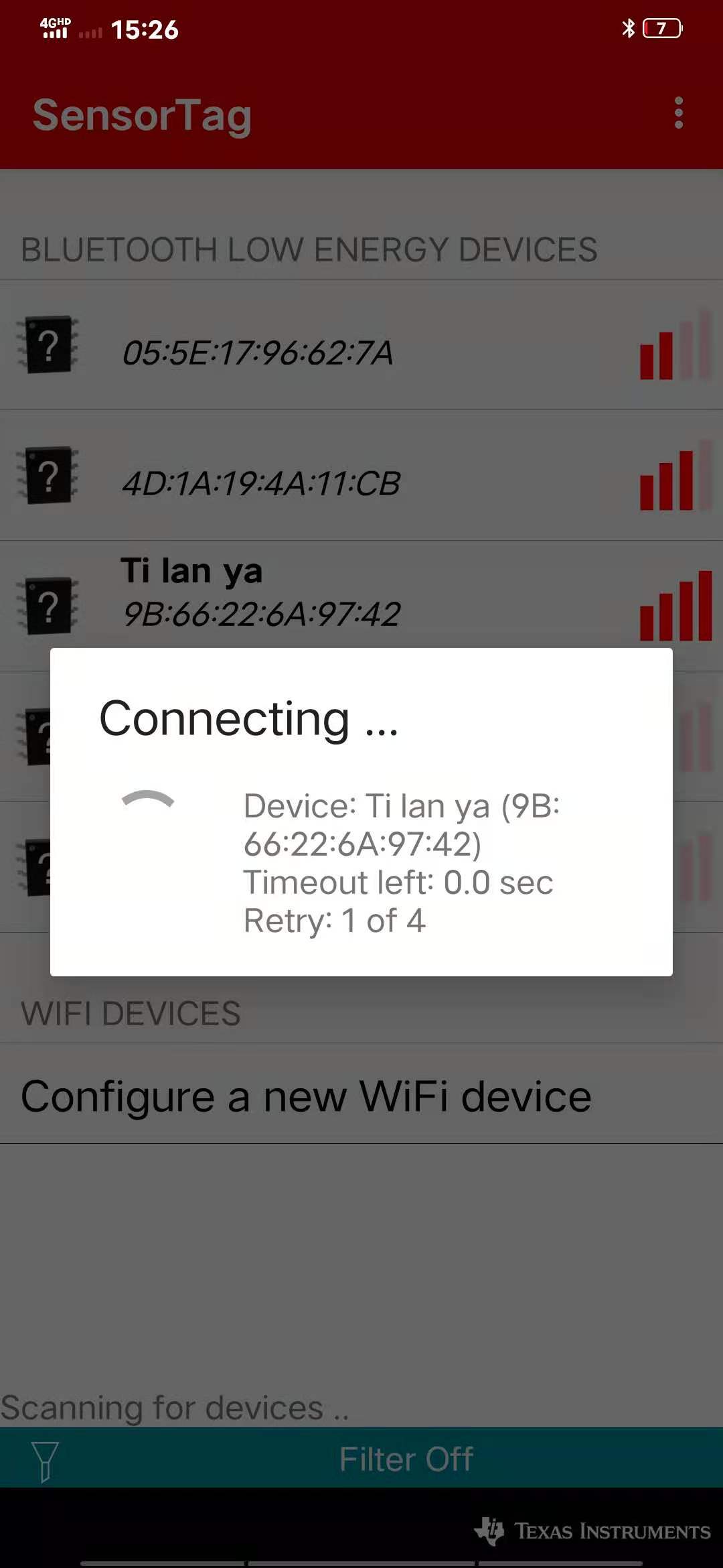

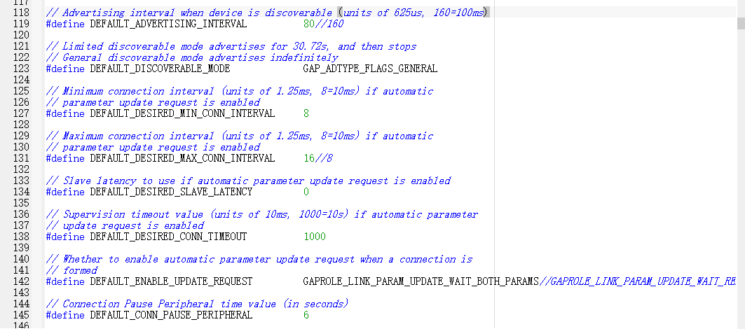

使用simple_peripheral_oad_onchip例子,然后添加一些项目代码(包括修改MAC地址),发现从persistent_app程序 OAD到app程序没有问题,然后app程序OAD到 app程序升级就卡在手机app进不了OAD界面的情况。经过测试发现出现这种情况比较多是由于persistent_app和app的MAC地址不一样导致的,但是原始的simple_peripheral_oad_onchip例子却不会出现这种情况。如下图显示。所以想问下这种OAD升级进不了OAD界面的因素有哪些?或者代码里哪个API是搞这个的?
手机app:Simplelink Starter和SensorTag
Android版本:10
