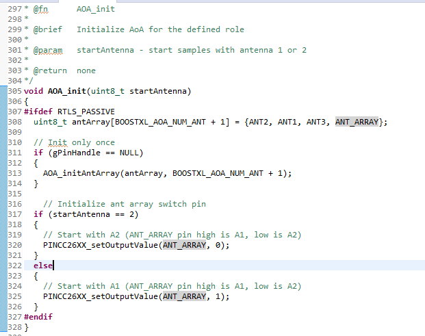

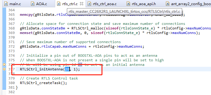

目前想使用一块BOOSTXL-AOA天线阵列板卡单独和其他板卡的射频线连接起来,用BOOSTXL-AOA的天线阵列实现天线切换,发现直接连接两块板卡的射频接口,并设置了DIO27 DIO28为HIGH,3V3和GND都确定连接正确了,可是射频信号好像并没有进入BOOSTXL-AOA板卡,请教下,BOOSTXL-AOA是不是需要经过什么初始化。
之前做过官方文档里的
Task 4 – Export raw IQ samples to CSV file
使用的是一块和BOOSTXL-AOA相连接的CC26x2R做MASTER,一块CC26x2R做SLAVE,是可以收到正确的I/Q数据的。
