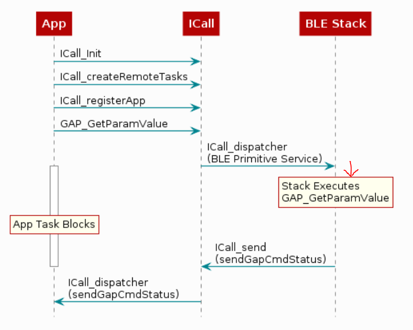

BLE stack 如何获取icall 的命令
Hi:
icall 作为BLE App 与Stack 的通讯接口,请问,在Stack 如何获取icall 传来的命令,以及如何执行该命令?
exg:app 调用Gap_GetParamValue, 通过icall 调度该service id,在Stack 如何获取到该命令,以及获取到该命令后,在那个代码部分进行execute?
