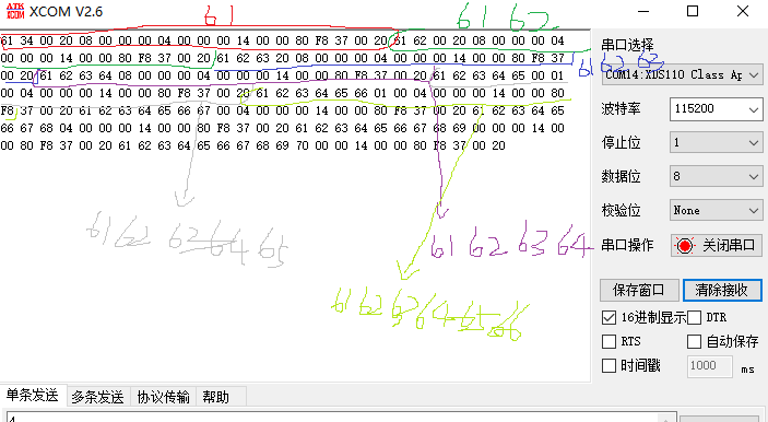

       板子CC2640R2F, SDK4.30, BLE5 , simple_peripheral工程 ,特征值20,app通过uuid4(修改具有写入功能)向蓝牙发送数据1-19字节,尾部会出现固定字节和随机零还有随机字节组合。比如输入16进制61,串口收到的是61+34(一个字节时固定时34)+00+20+18+。。。。(后面部份随机)。我在将其输入的字节strlen()输出到串口看其长度变化,当输入字节数目为1,3,4,6,8,12,16字节时检测的字节长度不符合。
       输入20字节时候是准确的,请问我可以输入小于20字节串口显示不乱码吗?
  • 串口乱码的数据截图传上来看看
    参考e2echina.ti.com/.../85543
  • 不好意思回复晚了,图片已发,如上分别发61,6162,616263,.......。我看了一下你的链接我放一下我的配置

  • 返回值是什么,一般需要发送与特征值长度等长的数据
  • 好的谢谢,与特征值等长的可以实现,我找的好多相关资料都是等长的。我就是想看看可不可以不等长,我想收到数据检测字节长度不足补0,但是一直无法准确获取字节长度。
  • 可以不等长,发送小于特征值长度的数据
  • 可是不等长,后面字节收到的值是跟上面图片补齐的奇特数字,我不知道这是啥。前面几个字节是我输入的,没错。请问这个怎么把后面多出来的数字全变成0?我是在原来char4基础上修改的。
  • 后面数看起来是随机的,更改memcpy数据长度看看是否有变化
