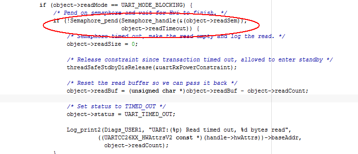

串口接收外设数据时候,运行到信号量阻塞处Semaphore_pend就卡死,是什么原因。
注:串口发送数据可以成功
  • 用的是例程C:\ti\simplelink_cc2640r2_sdk_4_30_00_08\examples\rtos\CC2640R2_LAUNCHXL\drivers\uartecho吗
  • 用的是例程C:\ti\tirtos_cc13xx_cc26xx_2_21_01_08\examples\TI\CC2650_LAUNCHXL\drivers\uartecho
  • 看下这里的说明:dev.ti.com/.../node
    默认读取是阻塞模式
  • 看了文档说明,将板卡上的串口收发连到了一起,仍然未收到数据。
  • 原始uartecho例程沒有用Semaphore_pend阿,你是不是用到修改過的例程,建議你重新import一份新的uartecho例程再測試看看
  • 上午重装了IAR环境,重新导入示例程序。软件修改情况:根据硬件端口定义重新设置了Board_UART_RX、Board_UART_TX,串口发送数据和接收数据分别建了一个任务。硬件这边的连接情况是:cc2640处理器的uart串口挂接EC20模块,将EC20的串口收发连接到了一起。故障现象是:串口可以打开,可以通过串口发送AT指令,接收数据的任务调度函数UART_read(uart, &recputput, 3)收不到EC20反馈的数据。

  • 您发的这个是确实是例程文件,我用的也是这个uartecho.c文件。我跟您发的截图是跟进到 uart_read()这个函数后的底层操作,也就是UARTCC26XX.c这个文件中的内容。
  • 你是卡在UART_read還是UART_write? 硬件是自己做的嗎?
  • 在UART_read接收时候有问题,UART_write没问题 可以成功发送数据,硬件是自己设计的
  • 通过例程中的回显方式,可以在串口正常显示数据吗
    关于阻塞:UART_MODE_BLOCKING uses a semaphore to block while data is being sent. The context of calling UART_read() or UART_write() must be a Task when using UART_MODE_BLOCKING. The UART_write() or UART_read() call will block until all data is sent or received, or the write timeout or read timeout expires, whichever happens first.
  • 你有沒有LAUNCHXL-CC2650?如果有,先試試同樣的程序能不能在LAUNCHXL-CC2650上正確運行
