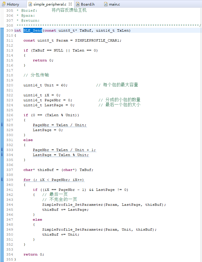

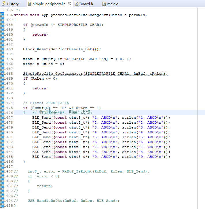

如题,需要做一个从机程序,功能要求如下:
1. 在与主机建立连接之后,等待接收主机的指令;
2. 若是接收到主机的读取指令,则需要将4KB的数据发给主机(可以一次发4KB,也可以分包发,但希望尽量缩短反馈的时间)
根据此需求,在从机中设计了一个Write profile characteristic value 用作主机的TX通道,设计了一个Notification 用作主机的RX通道。

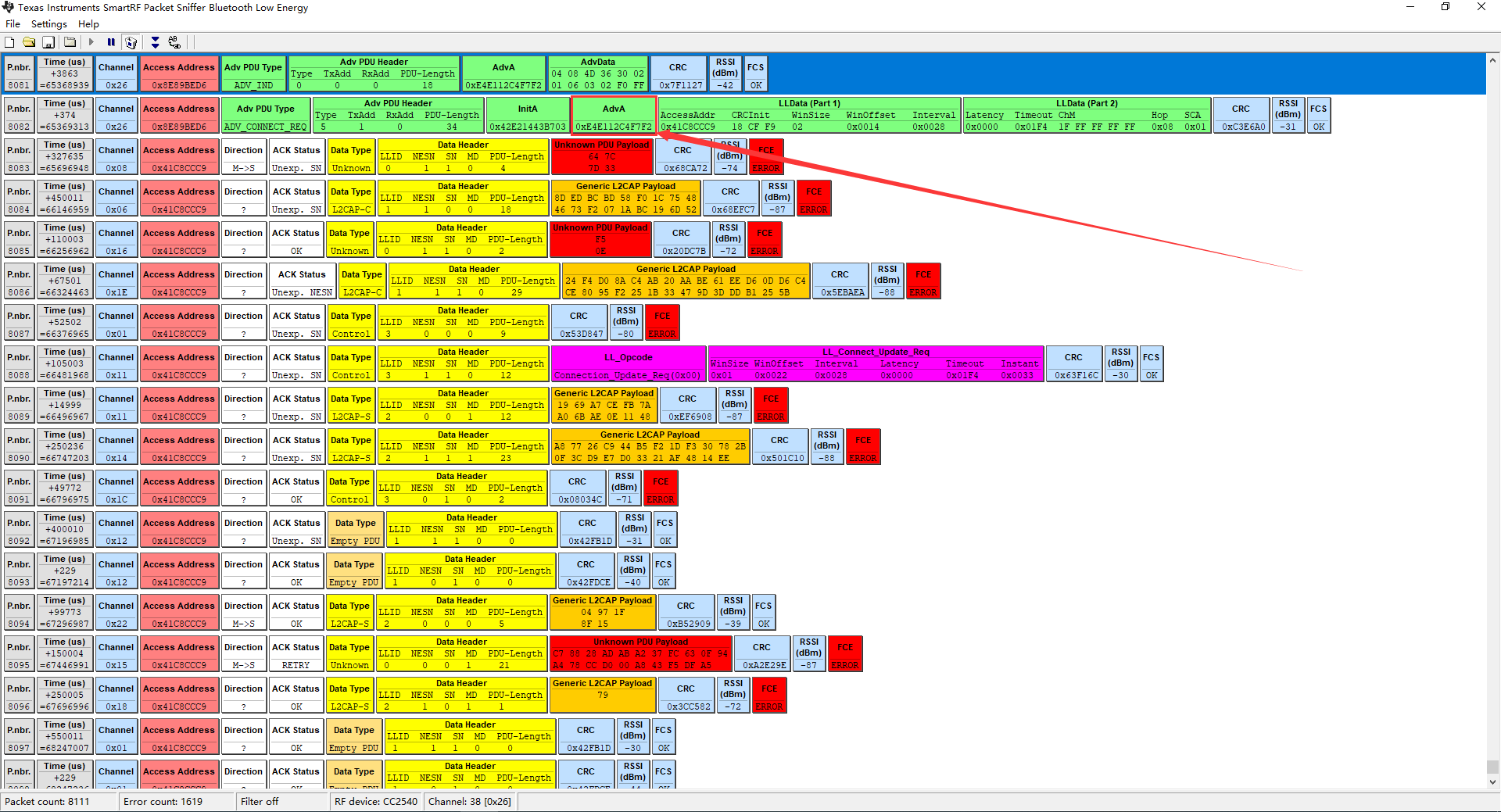

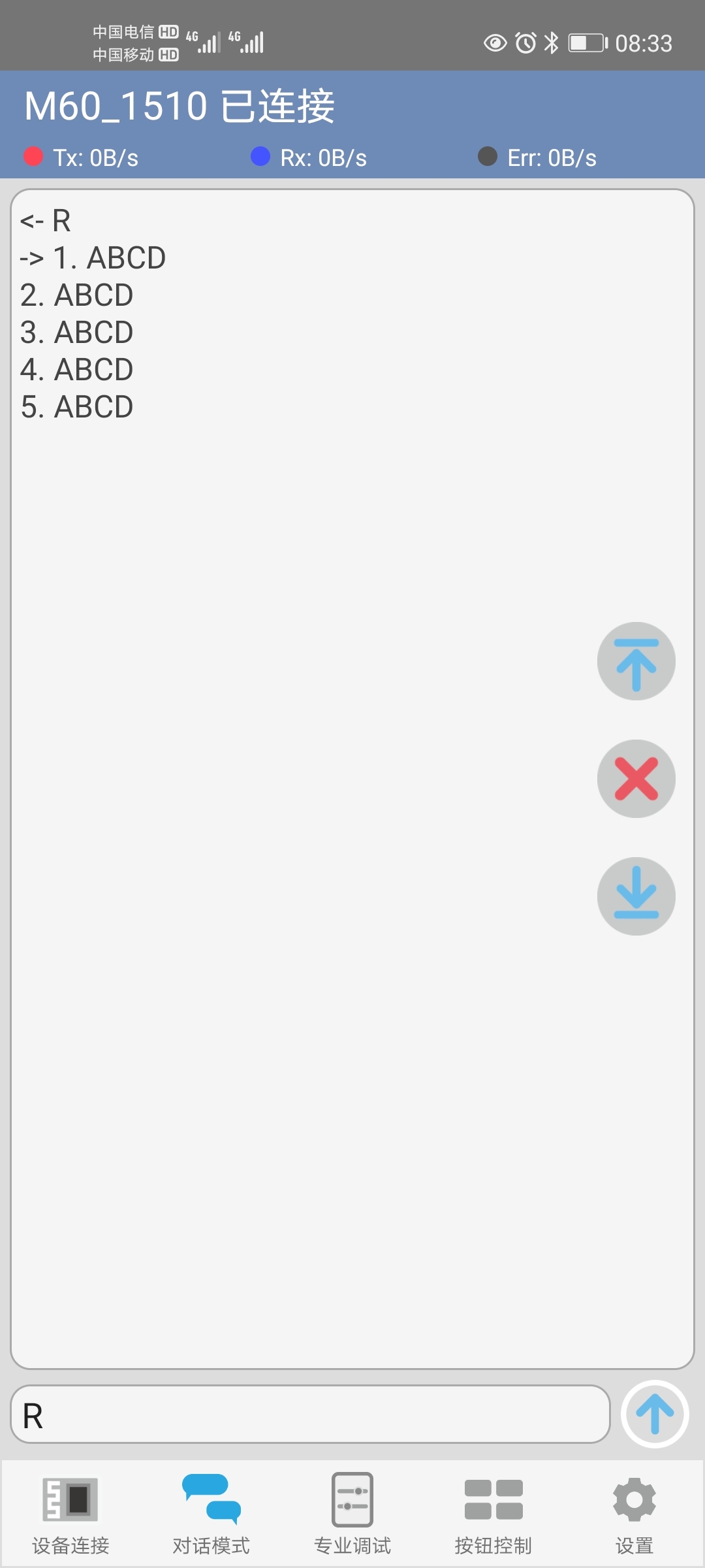

经过实测,从机收到读取指令给与主机反馈时,只能收到前4个数据包,后面的(大约有40个)数据包,主机都没能收到。
请帮忙参谋一下,是我的机制问题?还是实现的细节问题?
