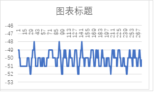

2、 测试数据不稳定:
相同设备和环境条件下,相同距离和角度测试时,一段时间内测试数据乱跳,一段时间内数据正常(从数据采集来看,正常比例约占4/5),以下为实际角度为45度时,每次采集3分钟左右的均值,以及采集的曲线如下:
网关号
实际角度
1M距离
1
-45
角度均值:7.79
-22.85
33.37
异常跳动波形
比较正常的波形
问题2:产生数据波动的的原因是什么?有没有办法克服?

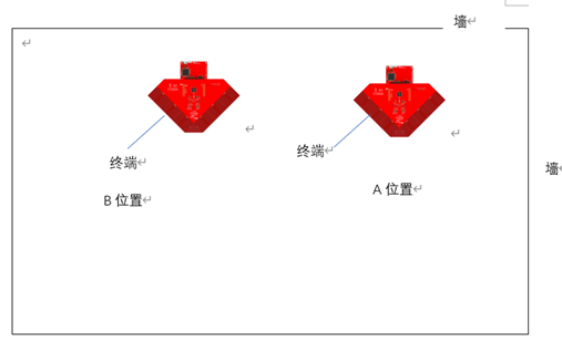

3、 网关位于靠近墙角的情况
在A位置测试时,测试的角度基本上是乱的,0度-30度不等,但是同样的PASSIVE网关,放在与位置B后,计算的角度基本上是45度附近
问题:是否是在A位置上,靠近了墙角,多径效应导致靠近墙角的一侧天线组的RSSI较大,在AOA角度计算时,选取的是较大RSSI的天线组的计算结果?如果是这个原因,是否能优化代码?
