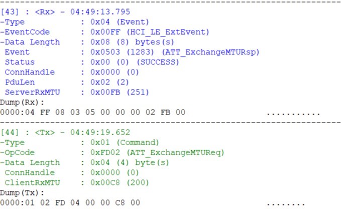

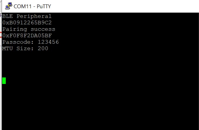

  • 实测结果MTU更新后可以发送长度大于25byte的数据。
    代码基于simple peripheral,MAX_PDU_SIZE 改为255,char5修改为25字节长度,测试结果如下:

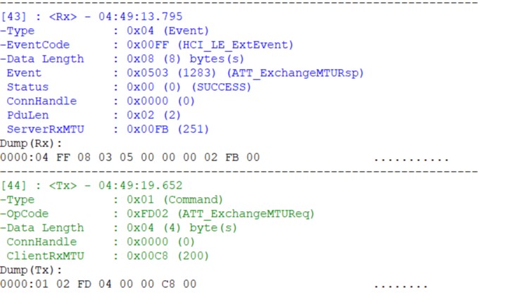

    1、btool连接simple peripheral设备,发送ATT_ExchangeMTURsp,返回成功。如下图显示slave的MTU为255,btool发的设置为200
    2、putty显示从机端MTU修改为200,成功
    3、读取该特征值,长度25,与设置一致
