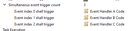

  • 没有理解你说的不同的index 是什么意思, 我现在是两个GPIO的中断, 不能算做两个index吗?
    另外这个evhGetActiveTrigger 函数, 我没有理解 bvEvent 和 中断源的关系,这个解释也不太理解。 能帮忙举个例子吗?
  • index就是evhSetupGpioTrigger(0, AUXIO_I_BUTTON, BUTTON_PRESSED, EVH_GPIO_TRIG_ON_MATCH) 中的0,
    你可以看Sensor Controller help中的GPIO interrupt章节
  • evhSetupGpioTrigger(0, AUXIO_I_BUTTON_PRESSED, EVH_GPIO_TRIG_ON_MACTH)
    这个函数里的0, 是不是就是和下图中的 event index 0 是对应的?
    按照这样子的理解, 多个IO 可以都触发 event index 0 , 但是在event handler A code 中就不能区分是哪个IO 触发的中断了。
    但是如果是这样子的话, evhGetActiveTeigger() 存在的意义是什么呢?
    This procedure can be called from event handler code to determine which event index triggered the event handler code.
    本身event handler code 已经和event index 一 一 对应的。
  • evhGetActiveTeigger() 是用来确定是哪个event index触发了 event handler code,可以返回不同的index number
