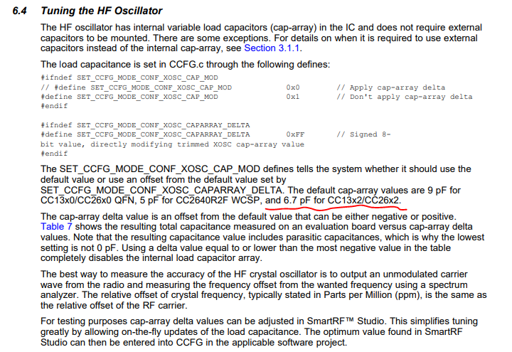

CC2642中,sdk:C:\ti\simplelink_cc13x2_26x2_sdk_4_30_00_54\examples\rtos\CC26X2R1_LAUNCHXL\ble5stack\simple_peripheral
请问这个参数的值在哪里可以看到?
请问这个参数的值在哪里可以看到?
