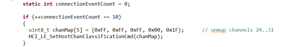

在RTLS_Master.c的RM_EVT_CONN_EVT事件中有修改信道的代码(在RTLSMaster_processConnEvt函数中,代码如下图所示:

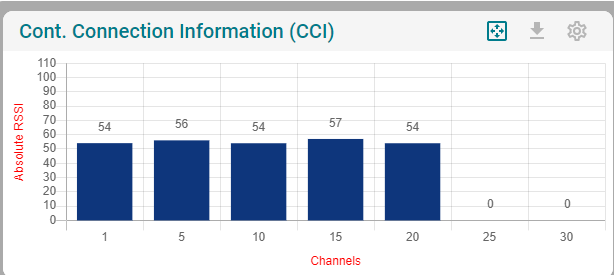

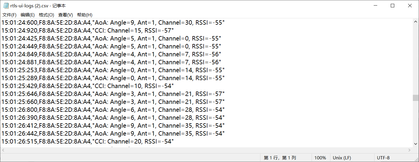

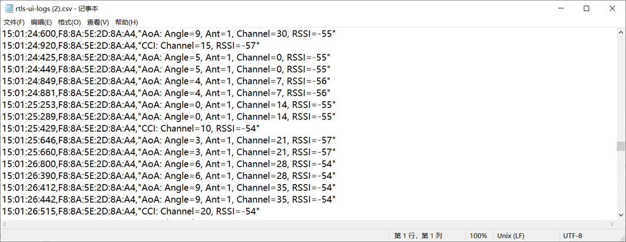

但是当我使用RTLS_TEST_CHAN_MAP_DYNAMIC_CHANGE启动该段代码后,理论上channels24到31的信道不会被使用,但是运行时AOA的信道map并没有改变,但是CCI的信道被修改了,难道chanmap并不能修改AOA的信道范围吗?
运行结果如图所示:
如果我想修改AOA的chanmap该如何操作?
