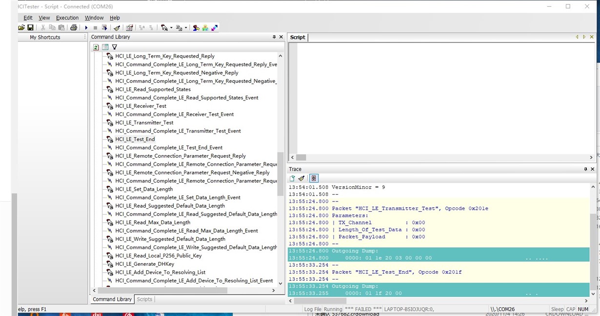

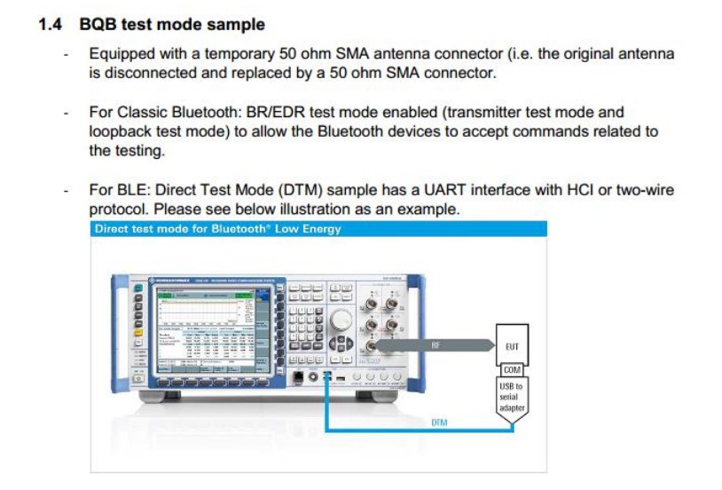

4、在CC2541的SDK中看到有一个叫hostTest的示例,请问此示例能否实现BQB的认证?是否能与下图的标准测试仪器发出的指令兼容?
