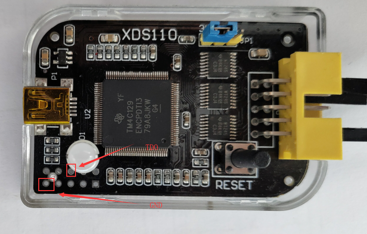

在连接cc2652开发板运行SmartRF Studio 7,显示需要升级固件,选择升级固件,固件升级失败后,电脑无法识别开发板的XDS110,求教如何解决

楼主问题解决了吗?
我最近也遇到了这个问题,根据 “ViKi Shi” 给出的链接:software-dl.ti.com/.../emu_xds110.html 解决了问题
具体解决方法:
短接XDS110主控的TDO和GND,然后冷启动,即可进入DFU模式,再根据:我的XDS 110 变砖了,怎么办 - TM4C 微控制器 - TM4C 微控制器 - E2E™ 中文支持论坛 (ti.com)中 “Susan Yang”的回复,直接跳到步骤4,即可修复
