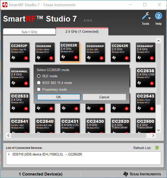

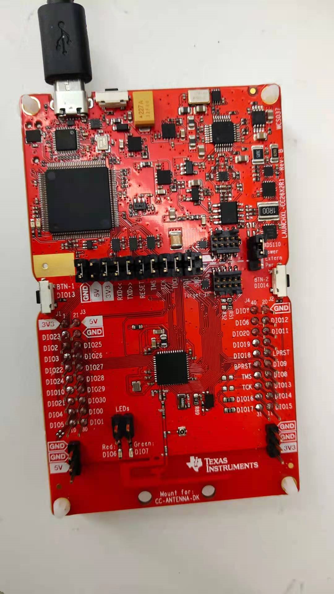

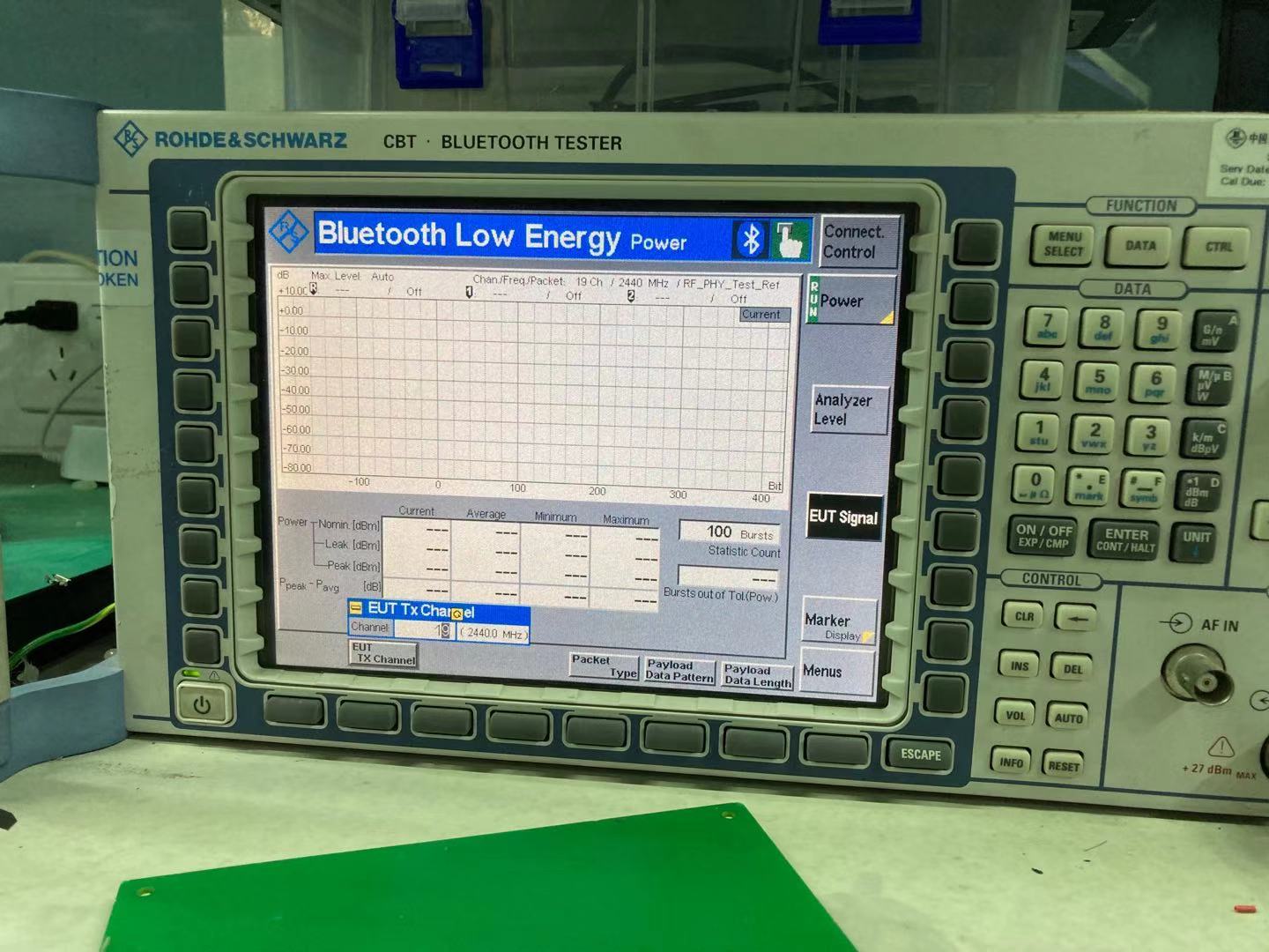

我们希望知道参考板的射频测试方法,我们在参考板烧入了host_test的程序,下面图片是我们的测试方法。 请帮忙看一下,参考板是否有特殊的连接方法或者其他? 我们用仪器抓不到任何数据。

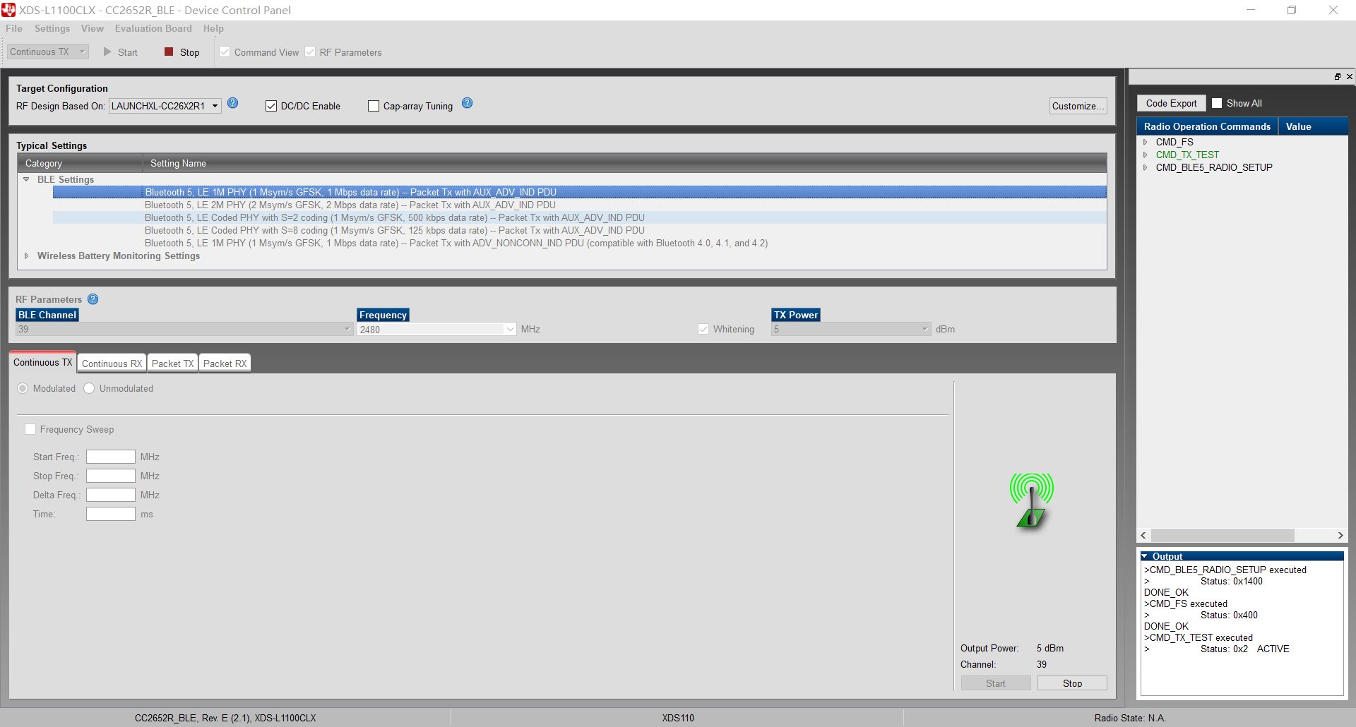

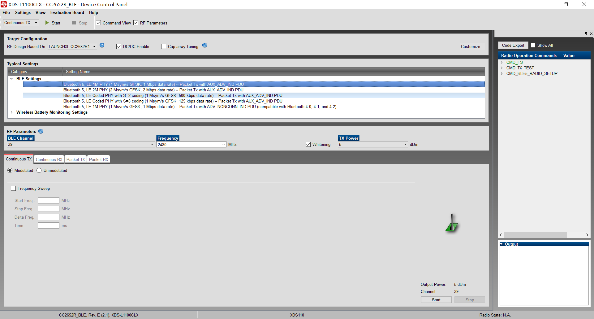

如果你只测频偏,用SmartRF studio 发送continious TX 的unmodulated, 用频谱仪看就可以了。
BR. AZ
如果你要是用CBT测试,需要host test。 SRF打的包综测仪收不到的。非常PHY层的包,不是SIG定义的。
HostTest是标准的SIG。
