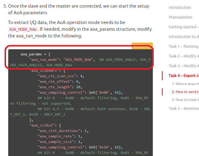

您好,我在AOA相关教程中看到通过设置脚本中不同的模式,可以在导出文件中获得不同的导出值,比如IQ或相位差或角度。

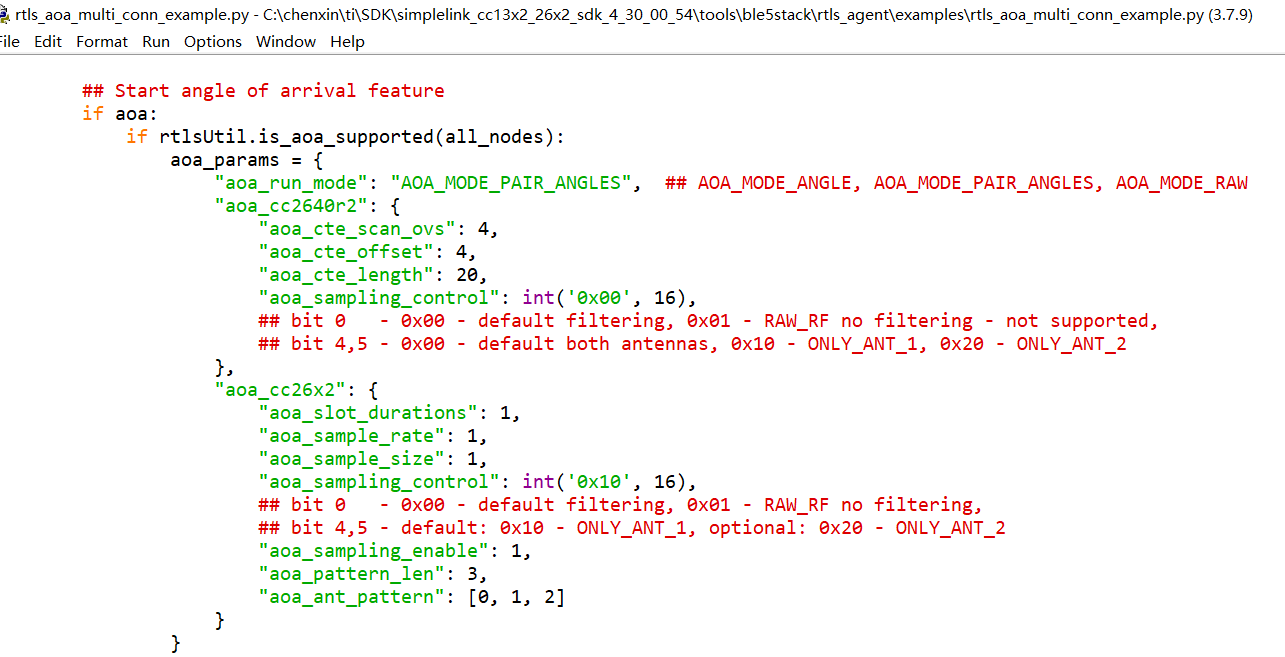

但是当我在rtls_aoa_multi_conn_example.py脚本中,设置了“AOA_MODE_PAIR_ANGLES”和“AOA_MODE_ANGLE”时,却发现得到的数据始终只有channel和rssi值,这是怎么回事?请问我该如何修改才能得到教程中指明的相位差和角度值?

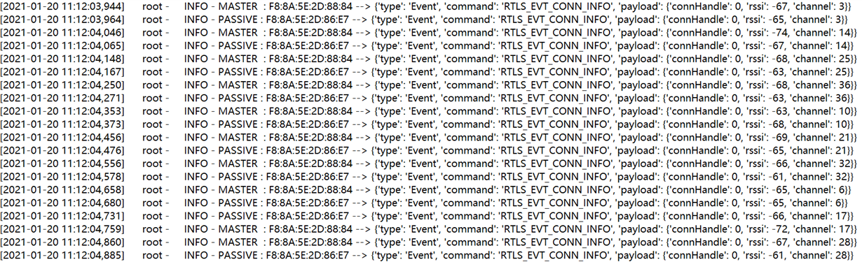

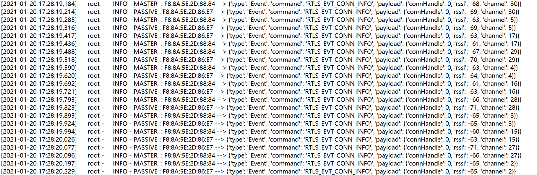

您好,您可能没有明白我的问题。我现在想通过执行python脚本导出相位差和角度值,我运行了rtls_aoa_multi_conn_example.py脚本,里面的参数默认是AOA_MODE_ANGLE,理论上是可以导出angle值的,但是运行后却只有如下的数据,没有我想要的angle值。

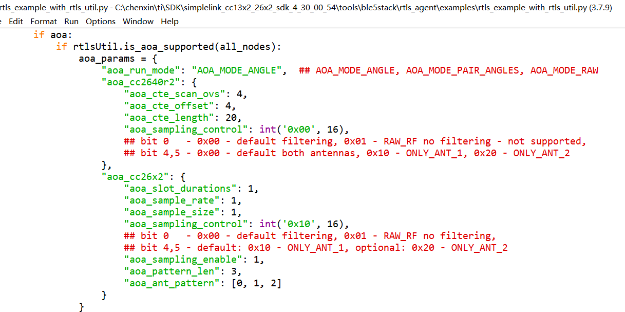

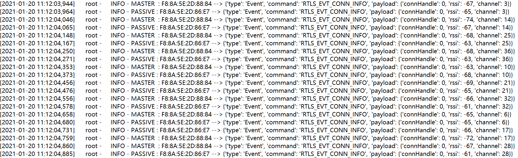

您好,感谢您的耐心回答与建议!我使用rtls_example_with_rtls_util.py脚本进行测试,发现得到的数据为下:
至此,我判断可能是master中的sampleCtrl有问题,所以我想请教一下您该如何更改这个bit[0]位?谢谢。
