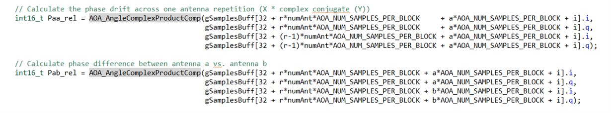

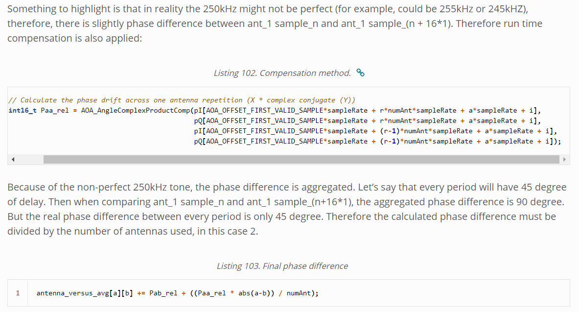

关于计算相位差时,时间补偿与累积相位的问题
如下图:关于计算相位差时运用时间补偿的问题,我不太明白这种补偿方法的原理,所以想请教一下。
还有在计算相位差后,针对非完美的250kHz频率问题,为什么天线之间会出现累积相位差的问题?
